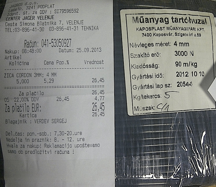

Bliža se čas nizkih bandov/dolgih anten :D
Tole se da dobit tudi po povzetju pravijo na naslovu iz računa.
(156.16 KiB) Še ni prenešeno

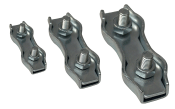

Veliko izbiro vrvi za sidranje, sponk, zateznikov, objemk, karabinov, pa tudi Al teleskopskih mastov itd, najdete tudi na HAMtech spletni trgovini...
Slika Slika
Self spoting, da ne bo imel Adi preveč dela... :D

s55z napisal/-a:Veliko izbiro vrvi za sidranje, sponk, zateznikov, objemk, karabinov, pa tudi Al teleskopskih mastov itd, najdete tudi na HAMtech spletni trgovini...
Slika Slika
Hojla Dragan.
Ali prodajaš tudi opremo za ekspedicijo v Himalajo? :D Tale "špaga" ni ravno za napenjanje žičnih anten

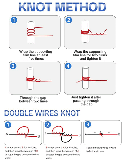

Poliesterska "žica" AGRIPOL fi=4mm l=270m. Proizvajalec SIAT Srl, Italija. Natezna trdnost 490kg, maksimalni raztezek 10%.

Re: Vrv za napenjanje žičnih anten
OdgovorNapisal/-a s52aa » 07 Nov 2024, 10:03
S55DX napisal/-a:Poliesterska "žica"
Kako se to potem na koncih najbolj učinkovito zavozla?
s52aa
LEA Admin
Prispevkov: 563
Pridružen: 16 Nov 2004, 11:33
Kraj: Prelog, JN76HD
OdgovorNapisal/-a S55DX » 07 Nov 2024, 10:48
Sam še nisem poskusil, mi je pa kolega iz kluba povedal, da narediti vozel ni enostavno. Na sliki je navodilo za vinogradnike, sam bi raje uporabil spojke za jeklenice.
(66.49 KiB) Še ni prenešeno
