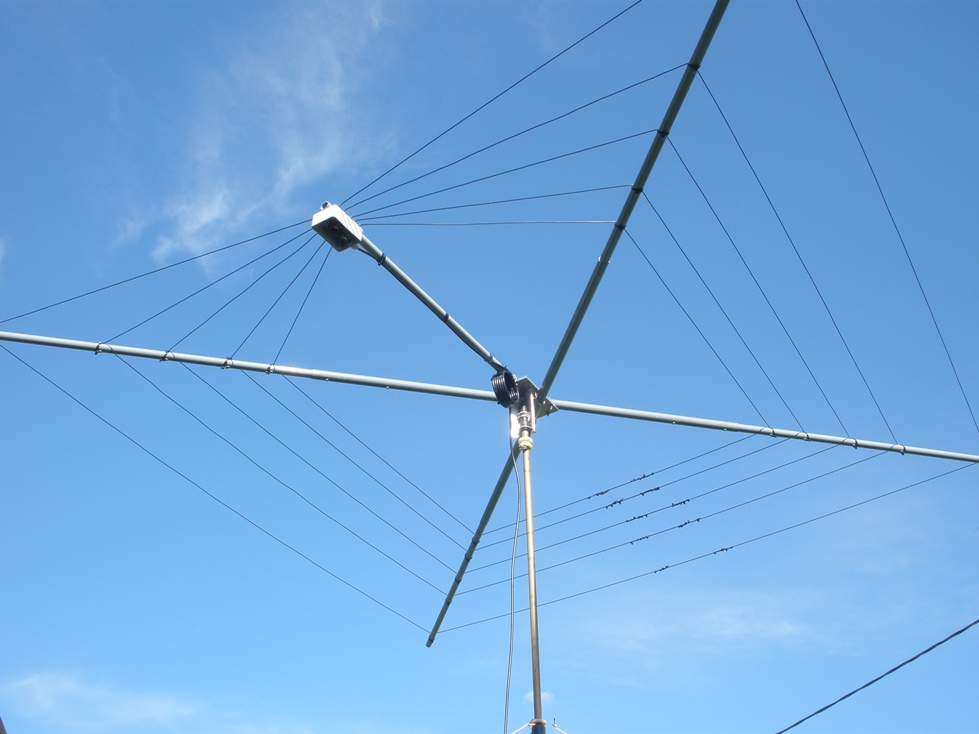

OdgovorNapisal/-a s51tx » 21 Maj 2014, 19:46
Evo, tkole pa izgleda moja cobweb antena.
(180.79 KiB) Še ni prenešeno

OdgovorNapisal/-a s51tx » 25 Okt 2016, 19:27
Sam sem za svojo anteno uporabil dvojne cevi.
Notranje cevi so premera 40/33 mm in zunanje 32/28 mm.
Antena je dovolj robustna, da je prenesla letošnji spomladanski moker sneg.
Antena odlično deluje na vseh frekvenčnih področjih.
Ima pa eno pomanjkljivost in sicer se v dežju resonančna frekvenca zniža za cca 50-100 kHz.
Ko preneha deževati pa je spet vse normalno. Sem mislil, da je samo z mojo anteno nekaj narobe,
pa sem isti problem zasledil tudi na tujih forumih.
