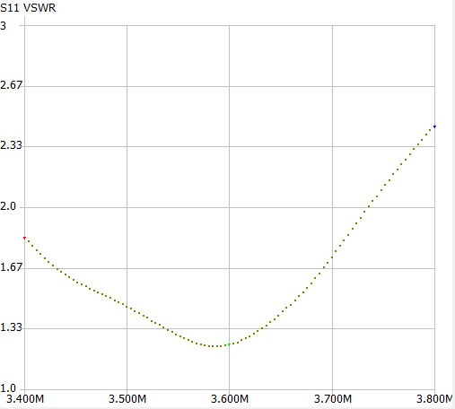

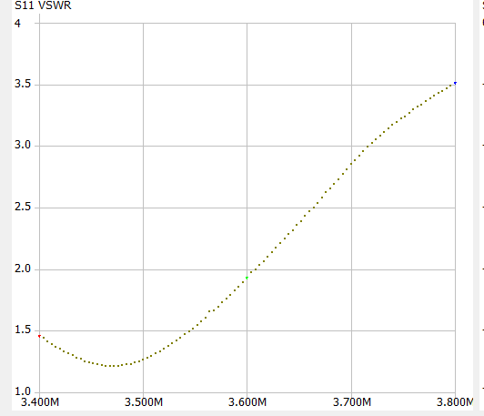

Gre za EFHW anteno, sposobno 1000W ssb cena je bila 115€, kar se mi je zdelo OK proti samogradnji za katero nimam ne časa ne volje. Predvsem volje :D . Že po slikah je videt SWR malo visok pri meni bi rad prilagodil SWR skozi palec na 80,40 in 20M za cca 200khz višje.
Odličen swr je na 3.480 rad bi 3.700... Zaenkrat sem le SSB uporabnik.
Glaven mi je 80m, ker od tekmovanj delam le kvp. Rad bi tudi 40 in 20m, ker verjetno bo to kmalu moja edina antena.
Ima navit trap, nekje sem zasledil če to odvijem mi dvigne swr ampak žal ne najdem več strani...
Naj omenim še, da sem anteno pokrajšal za 1.5m, kar je prineslo da je bil swr povsod nad 1:3. Žal sem stestiral le nahitro in ne vem kam se je vse skupaj zamaknilo. Prostora imam še za kakšne 7m žice potem je že drevo.
Kako bi to preračunal, če je sploh možno, da swr spravim kamor si želim iz čim manj plezanja.

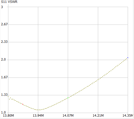

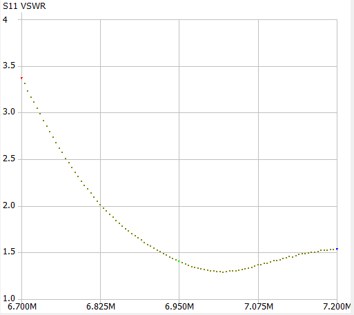

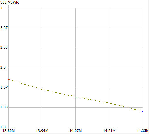

OdgovorNapisal/-a S56BL » 04 Jun 2022, 19:46
Lep pozdrav,
Da nadaljujem zgodbo moje antene.
Kot prvo, kjer je vpeta sem jo iz pomočjo nekaj lesa in škripca dvignil za 3m. To sedaj visi na dobrih 10m. Višje bi šel na smreko ampak kak meter dva višje imajo domovanje trije mali ptički in nisem hotel motit HI . Antena po celi dolžini je cca 8m visoko. Gre po hribu iz gor na dol.
Ozemljitev oz. counterpoise gre zraven koaksa. Žice je dobre 10m, v tla sem zabil 120cm vodovodne cevi in nanjo to pripel iz vijakom.
Vmes je tudi potegnjena ven iz drevesa tako, da je malo prelomljena v črki V .
Danes sem se malo lotil krajšanja, malo plezanja malo leplenja... enkrat mi je padla čez cesto, dobro, da je traktorist kateri je peljal zemljo opazil in ustavil HI čene bi jo potegnil za sabo.
Skrajšana za približno 1-1.5m in rezultati so OK. Lahko bi še malo skrajšal in izboljšal 3mhz za ceno 7 in 14.
Sem zadovoljen.
