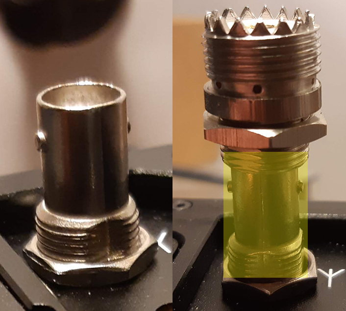

na ročno postajo, ki ima BNC konektor, bi rad pritdil SO239 (UHF ženski, po starem) konektor, tako, da bi bila povezava tudi mehansko stabilna. Poskušal sem že z adapterjem (BNC-UHF), pa zadeva žal malce preveč pleše, ko privijem teleskopsko anteno (ki ima cc 200 g). Sicer z adapterjem vse dela OK, a za delo na terenu preveč krhko. Rad bi zadevo napravil mehansko bolj trdno.
Ugotovil sem (glej sliko), da sta navoja (za panel) pri konektorju na postaji in konektorju SO239 za panel identična (rumen okvirček, malo je slikano pod kotom in ni tako očitno).
Sredinski pin SO239 konektorja sem že lepo obdelal, da lepo sede v BNC konektor, sedaj moram izdelati ali kupiti še cc 2,5 cm dolgo matico, ki bo povezovala zunanja dela konektorjev.
Ideje nimam kakšen navoj je to in kje bi ga kupil, naročil ali izdelal takšno "povezovalno" matico (rumen okvirček na sliki). Zunanji premer navoja je 12,6 mm, korak navoja pa 1 mm (kolikor sem uspel oceniti) in to nekako ni po standardih, ki jih jaz poznam.
Ima kdo potrebno orodje (navojni sveder) ali podatke navoju, da bi poskušal zadevo napraviti sam ali najti na spletu. Hvala vnaprej!

Mislim da sem našel specifikacijo:
1/2" - 28 UNEF glej na https://mdmetric.com/tech/thddat9.htm
Bi bil pa vsel, če kdo potrdi.

Tako "dolgo" matico boš težko našel. Sem delal nekaj podobnega pred 30+leti, ko še ni bilo vsega na internetu.
Matico ki jo imaš na SO239 prilotaš na cev (baker za centralno). Drugi del cevi pa na SO239.
Bi te pa opozoril, da toga povezava med anteno in ročno postajo ni najboljša izbira, saj se vse sile prenašajo na BNC konektor in posledično na ohišje ročne postaje.
'73 de S52EI, Ivan

Pišem ti na forum, ker mislim, da bo še komu prišlo pav. Ali pa me bo kdo popravil.
Kar si poizvedoval je polcolski (polinčni) fini navoj (Whithwortov fini navoj).
Zunanji fi je 12,7 v mm
Korak navoja je 0,784 v mm
Število korakov je 12 na colo (inč)
Navoj ima 55stopinj
Ključ za vijačenje je 22mm
Izdela ti ga lahko strugar, ki ima vse priprave za tako izdelavo, ali pa kupiš na spletu tam dobiš skoraj vse!
LP de S57NL!

OdgovorNapisal/-a S51LA » 25 Feb 2019, 16:09
Hvala S57NL!
Mislim pa, da je navoj bolj gost kot 12 zavojev na colo.
Specifikacije za 1/2" - 28 UNEF navoj, ki so:
Major Diameter Inch: 0.500
Major Diameter mm: 12.700
Tapping Drill Size mm: 11.80
TPI: 28
Pitch mm: 0.907
So zelo podobne tistim, ki sem jih uspel oceniti s šublerjem: jaz sem nameril cc 10 zavojev na cm => 1 mm korak in 12,6 mm fi.
Ali pa morda nečesa ne razumem, strojnik res nisem.

Hvala tudi tebi Ivan. V bistvu želim doseči še bolj togo povezavo kot je ta z lotanjem matice na cev.
Tanka prilotana matica na enem koncu se mi ne zdi dovolj.
Se pa zavedam morebitnih težav, če bom kam zadel (pa upam, da ne bom, no).
No če ne bom uspel rešiti z dolgo matico, bom seveda preizkusil tudi tvoj predlog. Hvala.

OdgovorNapisal/-a S57NL » 26 Feb 2019, 09:55
Pozdravljen!
Ti si nameril 10 navojev praviš v cm, pravilno pa je 12 navojev na 1inč. 1inč (inch)pa je 25,4mm
Korak navoja je lahko zaokroženo na 0,75 v mm in 55 stopinj. Toliko, če ne zadostuje se bom potrudil prilepiti tudi tabelo!
73 de S57NL!

Če mi daš vzorec navoja ga zmerim in ti ga na stružnici postružim.
LP 73 S57NCP Jože.

OdgovorNapisal/-a s53db » 04 Mar 2019, 13:17
Zakaj pa na postaji ne zamenjaš BNC z TNC ?
Velikost je ista, samo namesto bajonet ima ta navoj in je dosti bolj stabilno.

OdgovorNapisal/-a S51LA » 04 Mar 2019, 14:11
s53db napisal/-a:Zakaj pa na postaji ne zamenjaš BNC z TNC ?
Postaja je še v garanciji, pa je ne bi rad predeloval. Sicer bi bila to moja prva ideja!
