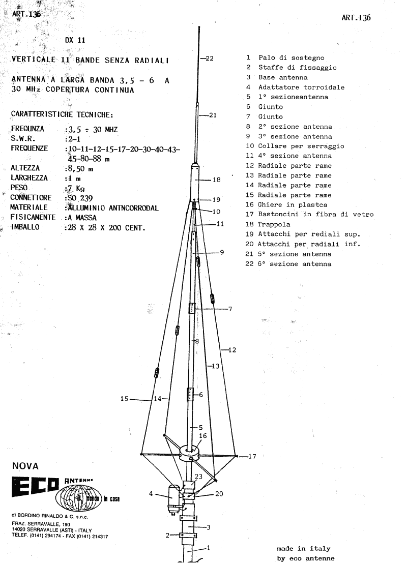

OdgovorNapisal/-a S55SR » 09 Mar 2017, 09:46
Morda za premislek. ni radialov, višina cca 9m, pwr 100w ECO DX11. Žal jo ne proizvajajo več
(54.19 KiB) Še ni prenešeno
ISF (imejte se fantastično)

OdgovorNapisal/-a s55o » 09 Mar 2017, 10:28
Vetikalka brez radialov ne more imeti niti približno enakega efektivnega sevanja kot vertikalka s pravilno narejenim sistemom radialov. Takšna antena "brez" radialov uporablja druge stvari npr. coax etc...za maso.
http://www.arrl.org/no-free-lunch
http://audiosystemsgroup.com/VerticalHeight.pdf
Prispevkov: 2596

OdgovorNapisal/-a S55SR » 09 Mar 2017, 21:22
Tako sem imel in povem ti, da je kar dobro špilala. Dva metra železmega kolca, ki mora biti ozemljen. Kolc je "kontrapezo" vertikalki. Ena sama špula in en dvojni balun s tremi izhodi. Dva na vertikalko eden na maso.. 100 w max power. Navdih je ta antena dobila pri
Hy-Gain AV-18HTJR.
