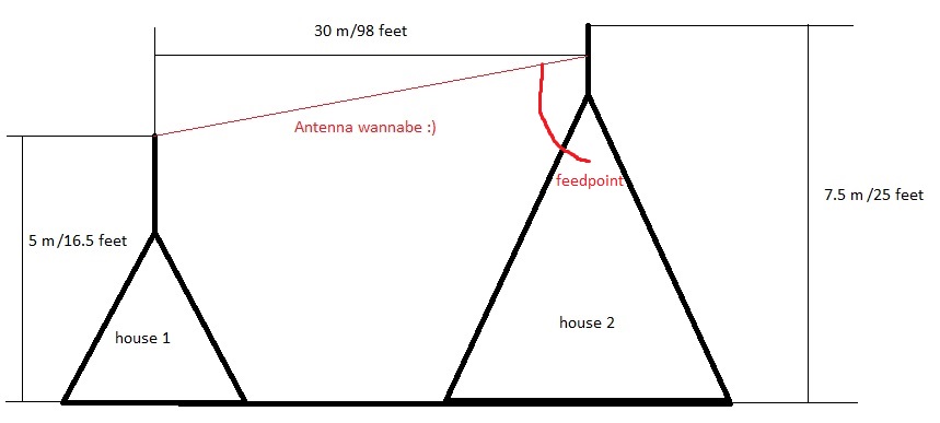

Sem nov na KV področju in me zanima, katera bi bila najbolj primerna antena za mojo konfiguracijo? Ciljam na navaden dipol ali end feed anteno. V prilogi dodajam slikco z merami parcele.

napiši še kakšno postajo imaš, če imaš antenski tuner in seveda, na katerih bandih želiš delati. Antena, katero sem ti predlagal, deluje na področjih od 3,5 do 50 MHz, jo je enostavno izdelati in še poceni je. Vsekakor pa je odločitev tvoja.

Rad bi delal na 40, 20, 15, 10m bandih, občasno bi se poigral na 80m.
Postaja je v postopku nakupa, trenutno še raziskujem, vendar bo za HF/6m področje. Nisem se še odločil ali bom vzel z DSP ali klasičnimi filtri. Antenski tuner bo že v postaji.
Trenutno mi ni v interesu izdelava home made anten, potrebujem "plug and play" anteno. Home made zadeve pridejo kasneje, ko se bom bolj poglobil v samo teorijo in izdelavo anten. Trenutno bi se samo rad vključil na KV področje, da sem "on air". Zanima me predvsem CW in digitalni načini dela.

OdgovorNapisal/-a S55L » 20 Jun 2016, 06:59
Zdravo.
Ta antena deluje zelo dobro. Tunerja niti ne rabiš razen za 80m kjer je zelo ozka.
Je dosti boljša kot kakšni navadni dipoli....
Malo pobrskaj na forumu kjer je o tej anteni že veliko napisanega in podani so zelo podrobni testi.
Lp Matevž

Če imaš kaj samogradnje žilice, si naredi 9:1 UNUN in poljubno dolžino žice (od 6m naprej). Napajanje je na enem delu (ENDFED).
Lahko pa kupiš (eBay) 9:1 balun in priključiš željeno dolžino žice...
Delam od 80m do 6m vse s tunerjem. Na 80m mi sicer ugaša TV in prenosnik nori nekaj po svoje. Na ostalih bandih je OK.
Imam 23m žice postavljeno horizontalno v "U" ker mi parcela ne dopušča drugače. Bi pa rad dobiti v test kakšen HYENDFED, da vidim, če je kaj boljše zaradi TVI.

S55ma, ne vem kako si ti napravil izpit, vendar če si vešč interneta, najdeš morje zadev , ki bi ti odgovarjale. Sicer pa ni večjega užitka, če si "greenhorn", pa si izdelaš anteno in narediš zvezo in vidiš, da špila. Vsaj včasih je bilo tako, ko še ni bilo "plug+play anten za dobit. HYendfeed antene pa niso slaba izbira, če si omejen s prostorom, preberi si e-ham.net, jih kar pohvalijo !

Antena presenetljivo dobro "špila". Dragan S55Z mi jo je posodil na testiranje in na RBN beaconih se je zelo lepo odrezala.
