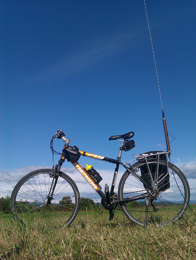

Sam sem opravil kar nekaj zvez s preprosto, doma narejeno skrajšano vertikalko ter 5W (FT817), sicer večino v mirovanju, nekaj pa tudi med vožnjo. delal sem pa 20m SSB ter višje...
Pri mirovanju sem uporabil dodatni radial, dolg cca l/4, ter napet na kakšno vejo drevesa v okolici. Za čuda, pa sem veliko zvez naredil BP tudi brez radiala, tako da ga sedaj niti ne uporabljam več.
73 de Martin
Sv. Jakob

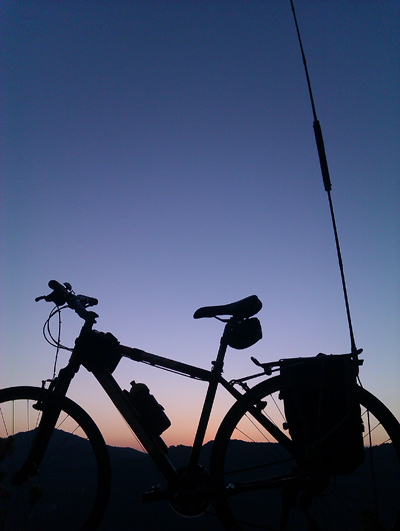

Poizkusil sem tudi s krajšo različico, pri kateri sem tuljavo namestil v spodnjem delu, kot se valec pa sem uporabil daljšo šipko CB mobilne antene.
Takšna rešitev je zaradi manjše teže, višine ter zračnega upora bolj primerna za zveze med kolesarjenjem.
73 de Martin
