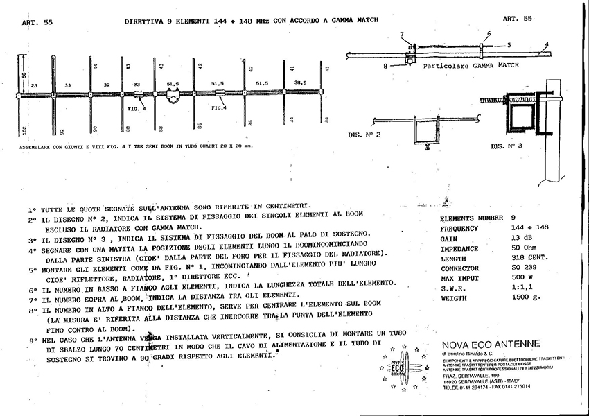

Preko spleta sem kupil rabljeno vhf 9 elem. anteno . Najprej sem imel probleme ,ker ni bila priložena shema montaže :) Sedaj , ko sem to našel na spletu pa me muči to. Anteno sem želel uporabljati za , fm delo na 145 mhz a izgleda da je zgrajena za 144 usb delo. Saj je na tem področju swr edino dober oz. najboljši. Zato bi prosil nekoga , ki zna oz. bi hotel da bi anteno z kakšnim ustreznim programom za načrtovanje yagi anten analiziral in mi povedal koliko naj skrajšam oz. prestavim el. da jo bom lahko uporabljal na 145.500 mhz. Naj povem da je swr na 144.200 najboljši in je 1.1.3 na 145.200-500 pa se giba od 1.1.6-8 . Prilagam tudi shemo antene!

gama match prilagoditev ustrezno nastavi in to je to.

Iztok, ali si poskusil uglasiti anteno s premikanjem drsnika na "gamma match-u"? To je del s pozicijsko št. 6 v zgornjem desnem vogalu slike.
Poskusi premakniti drsnik kak centimeter proti boomu in še nekrat pomeri SWR.
Vidim, da ti je že Boštjan svetoval enako.

To sem storil najprej , prestavil sem drsnik na "gamma match-u" pa je najbolje , kar sem dosegel bil rezultat , ki sem ga omenil v prvem postu. Swr se ne spusti nižje od omenjenega. Zato si očitno z tem ne bom mogel pomagati.
Za postavitev sem uporabil , jambor od surfa , ki ne bo motil sevalne slike antene. Bi bilo morda bolje ,če bi bil kovinski ?
Sicer pa vsak predlog je dobrodošel !

Pa še to , če na isti kabel dam staro 3 elem. yagi je swr 1.1.1. tako da ne bi kdo posumil da je problem tukaj .

Glede na to, da gre za ECO anteno, ti svetujem, da najprej prekontroliraš konektor na sami anteni ter da ga, po potrebi zamenjaš. Naslednja stvar, ki jo prekontroliraj, je kabelček, ki je v cevki za GM (gamma match). Po vsej verjetnosti je že zelen in preperel. Nazadnje, vendar ne zadnje, lepo očisti vse kontakte na boomu, tam kjer se cevke oz. profili dotikajo med seboj in z boomom. Slbi ali pa nikakršni stiki tudi ne pripomorejo k dobremu SWR-ju. Tudi na sevalcu kontroliraj in očisti stik koščka pleha, ki nosi konektor, s samim sevalcem. Če še vedno ne bo boljše, se pač sprijazni, da antena ne bo "boljša". Tudi ideja to anteno spravljati v vertikalni položaj ni najbolj posrečena zaradi same mehanike izdelave antene. Boš moral nekako "sidrati" anteno, sicer se ti bo povesila navzdol. Je pa ta antena v osnovi 4-elementna antena z dodatkom.
Poskusi nos antene odstraniti in zmeri SWR. Bi morali biti "boljše".
