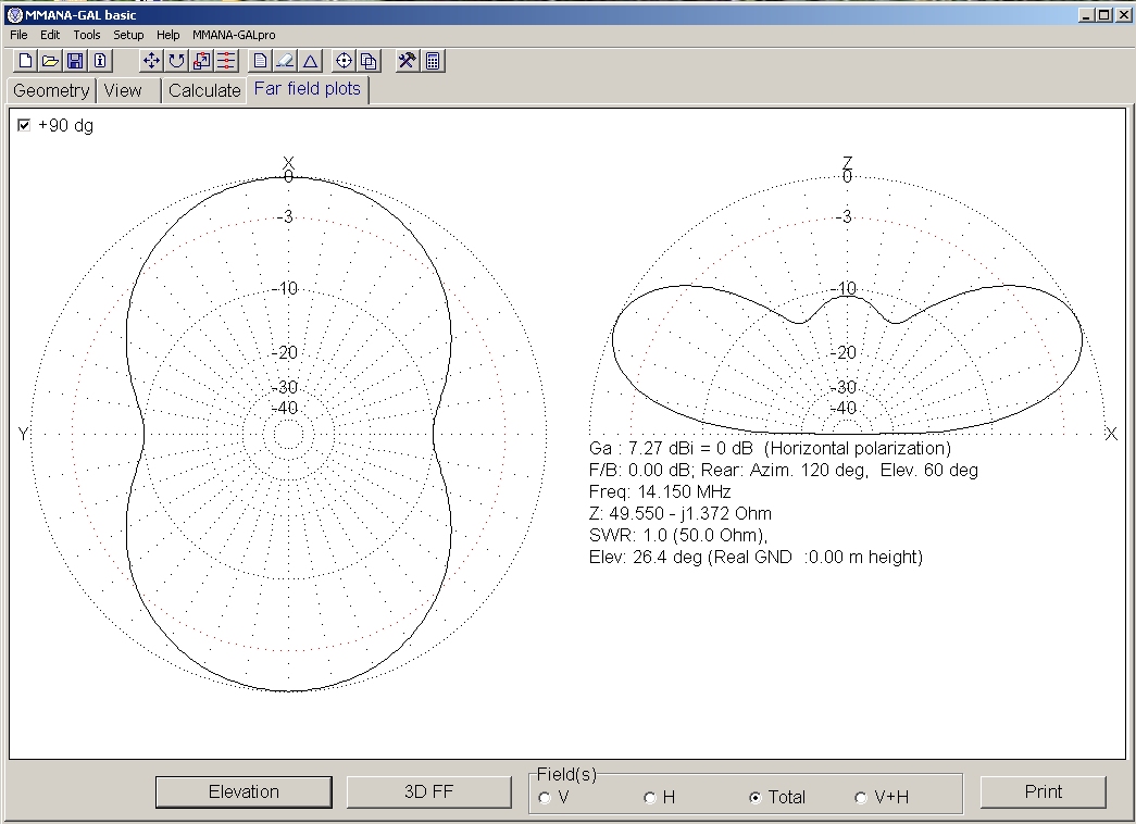

Kakor je predlagal Arpi S51AY bi ti res priporočil dipol v V obliki,kot sem ga sam uporabil na 7 MHz. Prilagam ti par slikic,ki
sem jih na hitro zmodeliral z MMana Gal programom. Predvideval sem, da je antena na višini 10 m in,če obrneš krake
malo skupaj tako, da bo kot med njima 110 stopinj boš imel SWR skoraj 1:1 v resonanci. Takšno anteno je tudi lažje sidrati,kot pa iztegnjeni dipol. Ne uporabljaj pa nobenega gama matcha, samo simetrirni člen !!!!
Če mi podaš višino antene dimenzije palic ti lahko naredim bolj natančen model.
Veliko uspeha.
73 Janez S53V

Pri dipolu je impedanca dipola za 14MHz v rezonanci okrog 75OHmov in SWR v rezonanci okrog 1 : 1,5. Zato ni prav nobene
potrebe po dodatnem uglaševanju.To prenese vsak TRX brez tunerja. Za primer pri SWR-ju 1: 2 izgubimo samo 11% zaradi refleksije pri SWR-u 1: 1,5 pa še bistveno manj. Z SWR-jem 1:1 torej nima smisla pretiravati na račun mehanske konstrukcije. Gama match pa prinese zaradi mehanske konstrukcije ( kondi) določeno nestabilnost,kjer se lahko zgodi da imamo tekom časa težave tudi zaradi slabih spojev. Z Gama matchem tudi ne rešimo problem tokov po oklopu kabla. Zato predlagam tudi balun v primeru, da obstaja možnost motenj sosedov. Prilagam še par slikic modela ALU horizontalnega dipola na višini 10 m.
PS. Predlagam administratorju, da prestavi debato med rubrike Antene.
73 Janez S53V
