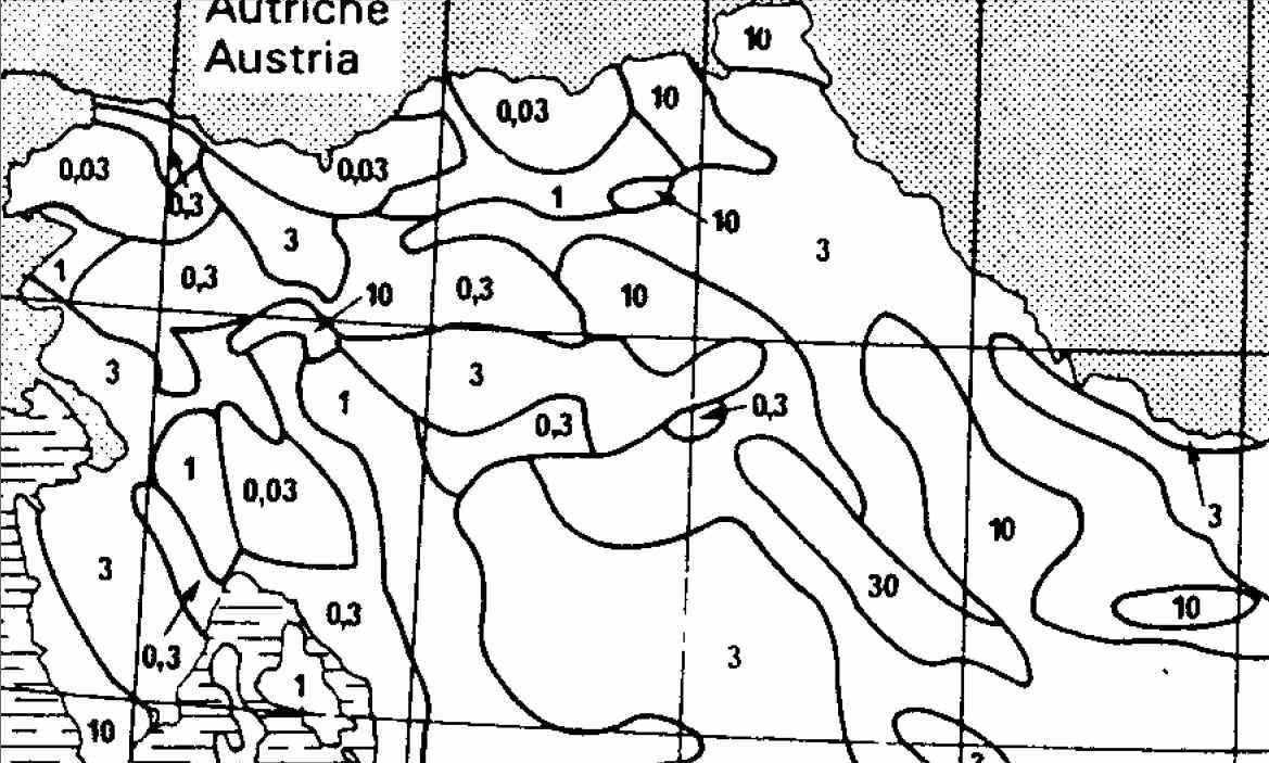

Na priloženi sliki je prikazana prevodnost tal v Sloveniji ki je prikazana v MiliSiemensih/m. Mogoče pride komu prav pri načrtovanju
anten in iskanju lokacije..

oj,
zanimiv podatek, ali lahko navedeš še vir podatka?

http://hamwaves.com/antennas/gnd-sigma/ ... _atlas.pdf
