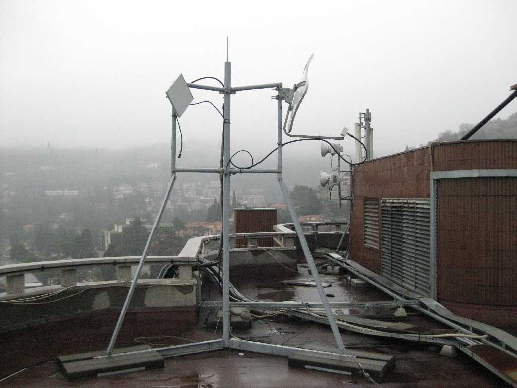

Profesionalci na strehe, kjer se ne sme vrtati postavijo betonske bloke za sidrišča in za bazo.
Nekaj primerov:
(52.45 KiB) Še ni prenešeno
(66.82 KiB) Še ni prenešeno
(77.02 KiB) Še ni prenešeno
Zadnjič spremenil s55m, dne 23 Okt 2011, 10:19, skupaj popravljeno 1 krat.

V primeru alu plošče bo stvar mnogo prelahka za štiri metersko cev in še anteno na vrhu, vsekakor je ročica dolga, masa na vrhu z momentom vred pa izredno velika. Dobro bi bilo malo preračunati sile.
Adijeva rešitev je zanimiva, torej dolge roke, z utežmi ( lahko bi bili betonski zidaki) v trikot (120 stopinj med kraki), še bolj stabilna reč bi bila z štirimi kraki. Vse to se lahko naredi montažno, tako, da se sestavi (po potrebi razstavi) kar na strehi. Namesto kamenja (opek) za uteži pa lahko uporabiš tudi pesek v vrečah (mivka).

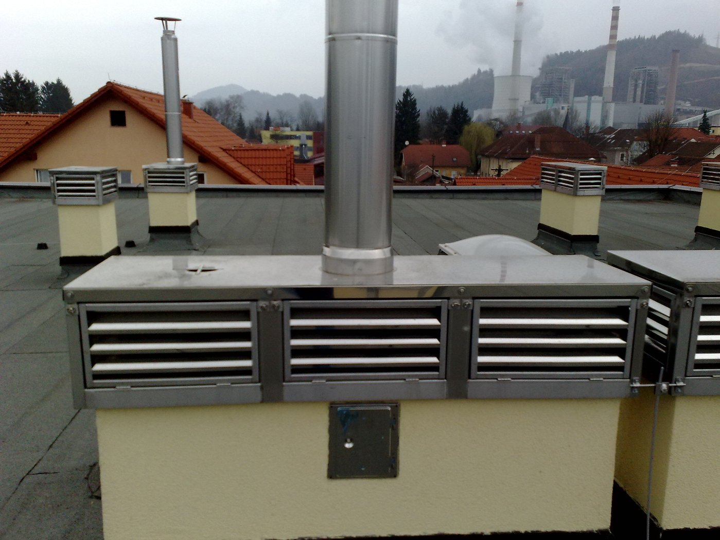

No, končno sem našel sliko, strehe, kamor želim anteno postaviti...
Vidijo se 3m visoki dimniki montirani na podstavke iz siporeksa. Ti podstavki bi bili samo za sidrišče opornih vrvi pa še to bi moral izvesti z objemnimi trakovi in ne z vijaki (predvidevam)

Iz jeklenih ali cevi (ali nerjavečih) narediš štiripod podoben kot je fotografsko stojalo. Tloris cca. 2x2m. Na noge navariš večje kovinske plošče in jih obtežiš (npr. betonski kvadri (betonske kocke po zasavsko).
V hidroizolacijo ne smeš vrtati lukenj. Manjše podobne štiripode domače izdelave smo pred leti postavljali za wi-fi linkovsko mrežo.
Celo kovinsko konstrukcijo vežeš na strelovod.
Na dimnike se po zakonu ne sme postavljati anten.
