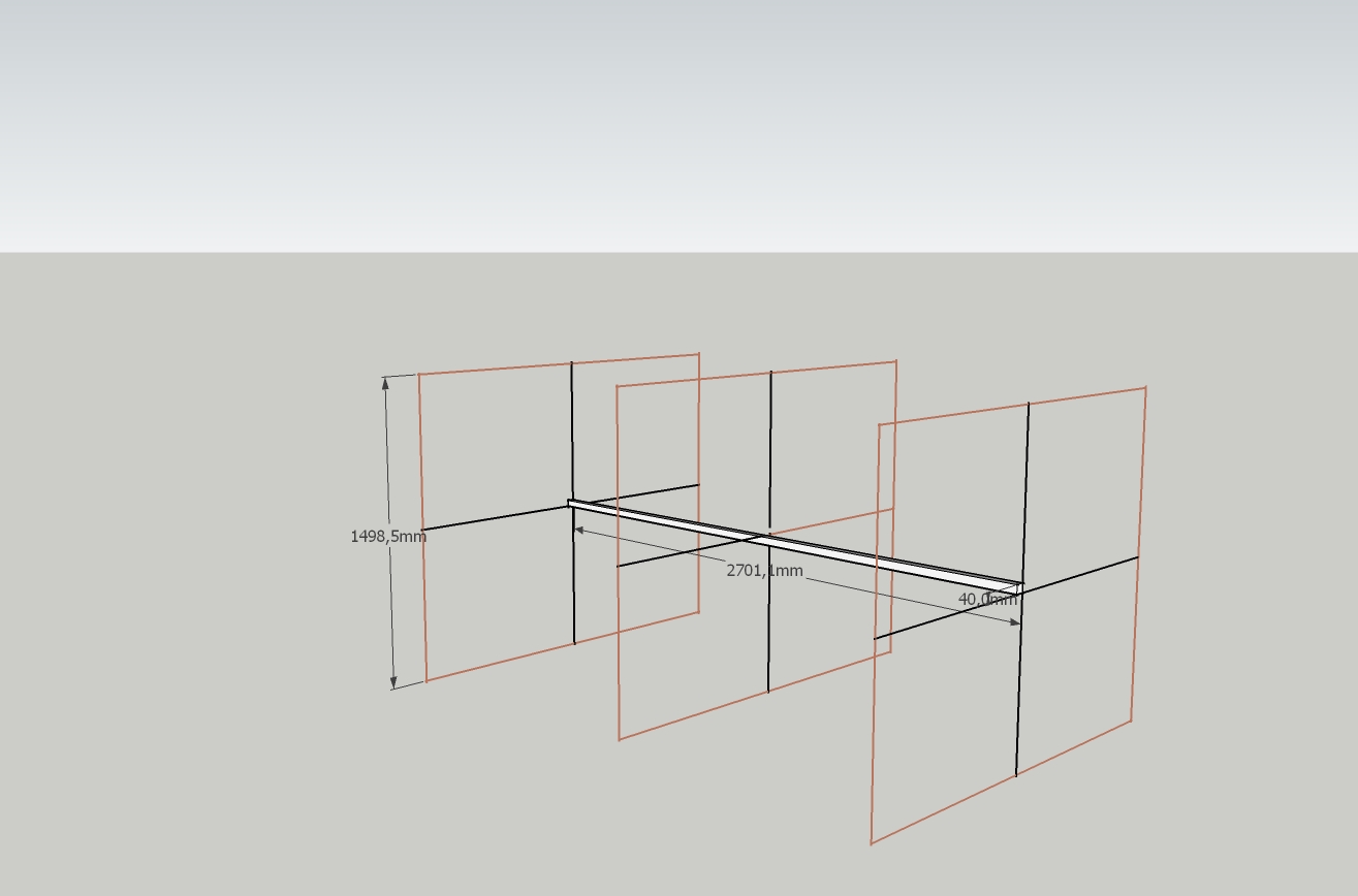

Torej, zadevo bom imel počasi tako daleč, da se bo od ideje začelo nagibat v nekaj materialnega...
Ampak, tu me nekaj zanima.
Quad zanke bodo iz 4 mm Al žice, tiste za varit, ograjo napenjat ali za vinogradništvo ;)
Ali lahko zaradi verjetno dovolj trdnih mehanskih lastnosti postavim anteno takole, kot je na sliki?
Kje moram potem narediti napajanje, da bo sevala horizontalno?
Ali in zakaj bi bilo boljše, če bi jo naredil tako, da bi bile oporne točke v vogalih, vso zadevo pa po vzdolžni osi zarotiral za 45° da bi bili elementi v obliki "diamanta"?
Hvala za odgovore,
Uroš

Glede polarizacije pa... 1/4L od napajalne točke na vsako stran so napetostni maksimumi. Preko njih v mislih potegneš premico. Če je ta premica vodoravna je polarizacija horizontalna, če je navpična, je polarizacija vertikalna, itd. V prejšnjem primeru (oblong) bi za horizontalno polarizacijo morala biti napajalna točka na sredini spodnje (vidim, da je tako narejeno) ali pa zgornje stranice. :wink:

S51AY napisal/-a:Glede polarizacije pa... 1/4L od napajalne točke na vsako stran so napetostni maksimumi. Preko njih v mislih potegneš premico. Če je ta premica vodoravna je polarizacija horizontalna, če je navpična, je polarizacija vertikalna, itd. V prejšnjem primeru (oblong) bi za horizontalno polarizacijo morala biti napajalna točka na sredini spodnje (vidim, da je tako narejeno) ali pa zgornje stranice. :wink:
Se pravi če pustim elemente v obliki"kvadrata" in jin napajam na polovici horizontalnega elementa (če prav razumem je vseeno ali zgoraj ali spodaj) bo antena sevala horizontalno?

s57nbt napisal/-a:Se pravi če pustim elemente v obliki"kvadrata" in jin napajam na polovici horizontalnega elementa (če prav razumem je vseeno ali zgoraj ali spodaj) bo antena sevala horizontalno?
LP!
Točno tako. Če ga postaviš v diamond položaj, pa ga napajaš v spodnjem ali zgornjem kotu za horizontalno, ali pa v levem ali desnem kotu za vertikalno polarizacijo. To je univerzalni princip za ugotavljanje polarizacije skoraj vseh vrst anten, tudi dipola, yagi, itd...
