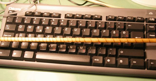

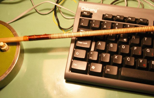

Nekoc davno me je zanimalo, kaksna najmanjsa antena
bi se uporabno "spilala" na kratkem valu.
Na hitro sem kar na mizi zvezal skupaj provizoricni "T" antenski tuner,
na cca meter dolgo fiberglas palcko navil dobre 3m 0,3mm CuL zice
in sel poslusati na 21 MHz.
Zaslisal sem eno SM7 postajo, ki je klicala CQ.
Poklical sem ga in sva naredila zvezo z raportom 579 !
Zdaj sem pa sel gledat za omaro in nasel to staro antenco!
Moram jo se vam pokazati!
Jo bo se kdo zdaj, po skoraj pol stoletja preizkusil ?
cela antenica
(91.81 KiB) Prenešeno 34 krat
gornji del
gornji del DD.jpg (57.49 KiB) Videno 8098 krat
srednji del
srednji del DD.jpg (53.14 KiB) Videno 8099 krat
spodnji del
spodnji del DD.jpg (51.11 KiB) Videno 8100 krat
(91.81 KiB) Prenešeno 28 krat
