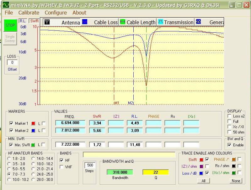

7Mhz se smešno pojavi ravno pri 7,010 MHz
(100 KiB) Prenešeno 137 krat

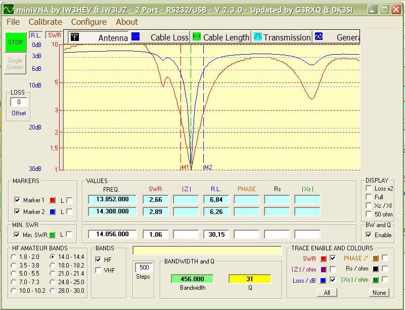

14MHz je dokaj OK
(103.79 KiB) Prenešeno 120 krat

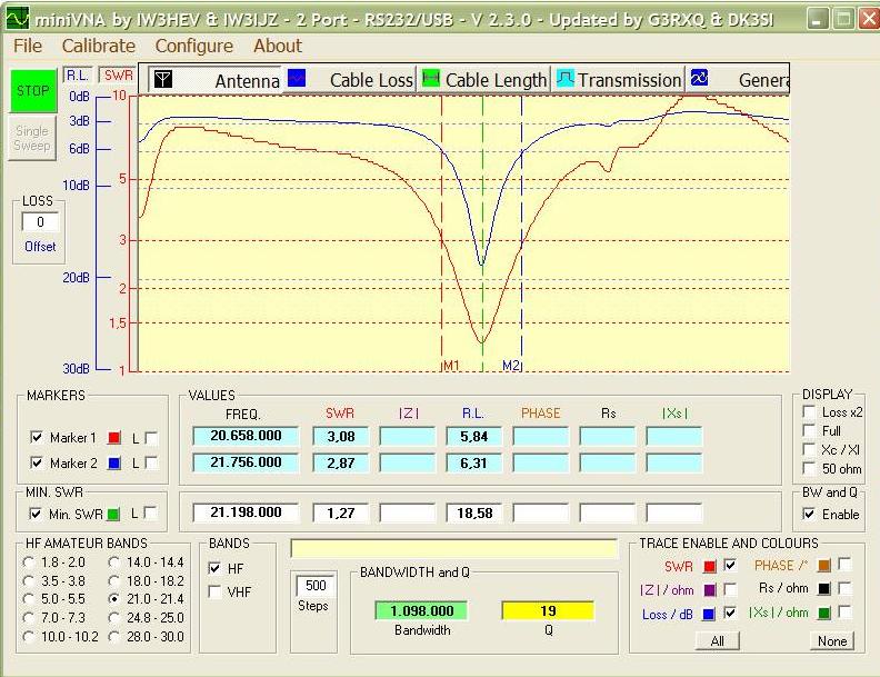

21MHz je Ok
(101.81 KiB) Prenešeno 90 krat
