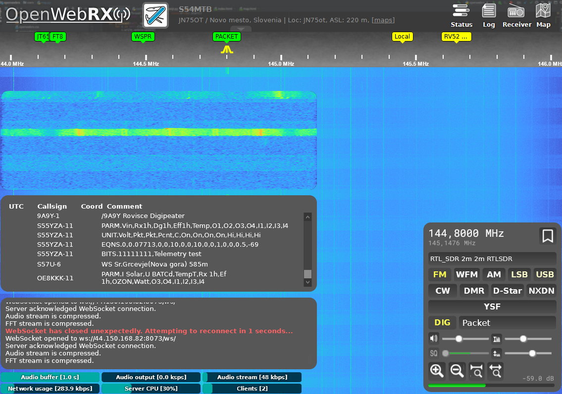

Ena malinca ima RTLSDR ključek (tak malo "boljši" :) - če ne drugega, ima normalne konektorje). Gor sem dal soapy_remoteki samo pretvori I/Q odčitke iz SDR v tok podatkov preko mrežne povezave. Na eno virtualko sem "zložil" OpenWebRx, ki ta tok podatkov posreduje zainteresiranim poslušalcem. S tem je sama "malina" razbremenjena, saj je zaposlena le z enim odjemalcem (web strežnikom z openwebrx aplikacijo). Virtualki z OpenWebRx sem dodelil 8GB RAM-a in 4 procesorska jedra. Imel sem kart problem, kako strežnik obremeniti, saj mi je zmanjkalo "odjemalcev" pri hiši. Z nekaj podvojenimi brskalniki na win sem uspel zbrati četico 20 sočasnih uporabnikov, ki so OpenWebRx strežnik obremenili okrog 50%. Kar dober rezultat, če ga primerjam z inštalacijo direktno na malini, kjer sem uspel OpenWebRx sesuti že pri dveh sočasnih uporabnikih.

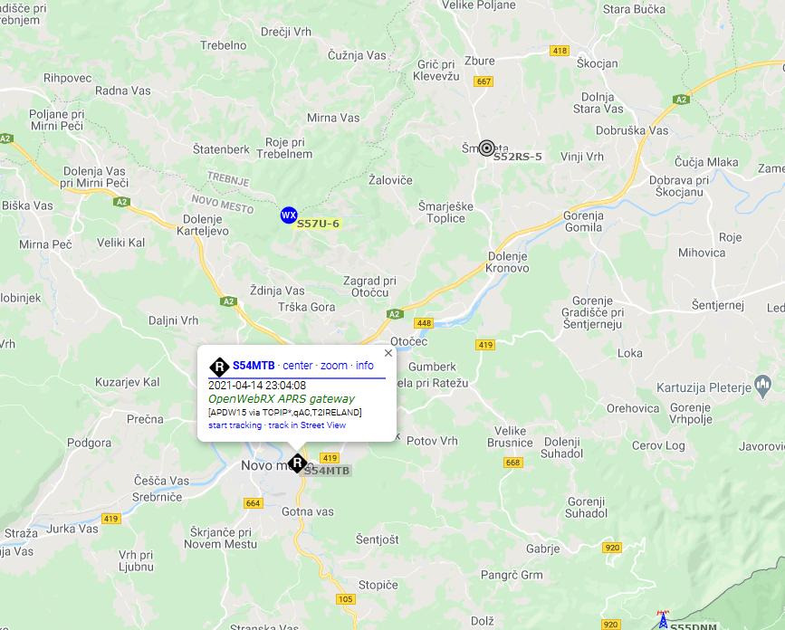

Porihtal sem še digitalno dekodiranje, pa tudi APRS konfiguracijo (lokacijo, pass, ...). Zdaj se "pojavim" kot iGate na aprs karti

V brskalniku na spletnem vmesniku OpenWebRx se tudi lepo izpisujejo APRS paketi, vse pa je posredovano v APRS sistem in deluje kot mora.

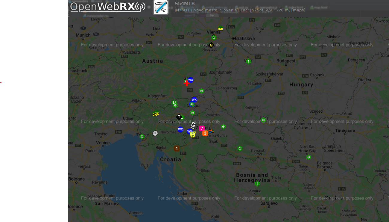

Mi je pa nekaj malo sumljivo. Antena (GP) je na tleh med betonskimi stenami v garaži. Še mobitel mi v garaži slabo lovi (S54O lahko potrdi, saj se redko javim iz delavnice :) ). Ampak tale RTL SDR pa lovi te AX25 pakete od Dunaja do Trsta in Beograda :o
(822.06 KiB) Še ni prenešeno
Na karti so le "po zraku" sprejeti paketi.
Bojim se, da ko bom vse skupaj dal na stolp, ne bo več tako dobro delovalo :roll:

OdgovorNapisal/-a S55L » 15 Apr 2021, 11:43
To kar vidiš so paketi, ki so šli že čez digipiterje (repetitor za aprs paketke). Nisi jih slišal direktno.
Lp Matevž
