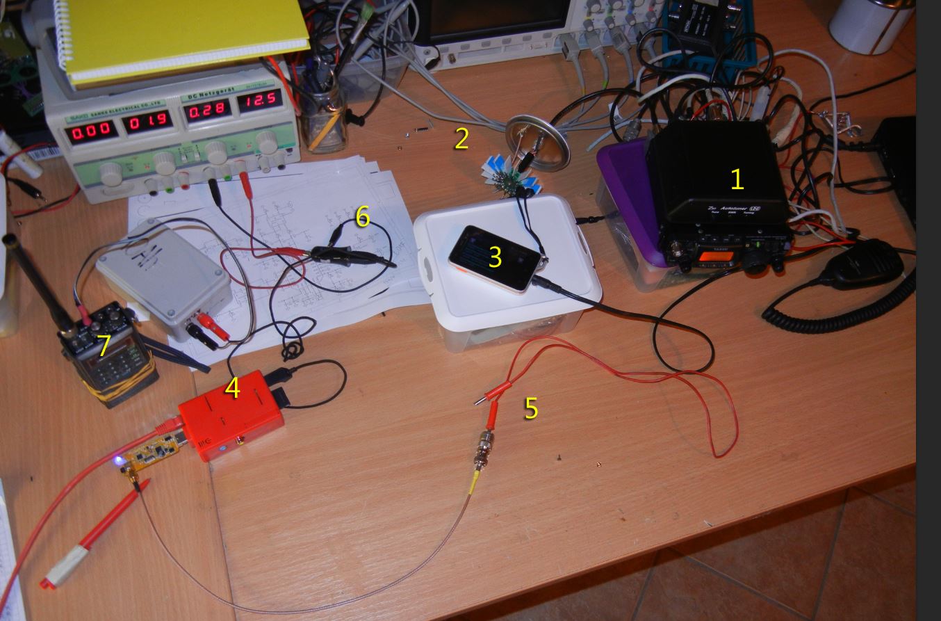

Poskusno sem zagnal APRS iGate. Narediti moram še anteno in "UPS" - eno baterijo in polnilec, pa zapakirati v primerno škatlo. Ob dnevni svetlobi (verjetno za vikend) bom zmontiral na streho in tudi v Novem mestu bomo tako imeli APRS iGate.
Hvala vsem za pomoč. Več tukaj: http://e.pavlin.si/2014/12/10/raspberry ... -part-two/
Poraba celega sistema je 2W, kar je za moje pojme preveč glede na to, kar stvar počne. Ravno danes je poštar prinesel http://dorji.com/docs/data/DRA818V.pdf Računam, da bi s tem modulom, enim mikrokontrolerjem in LAN transcieverjem prišel pod 300mW, kar se pa da napajat samo s sončno celico.
Spodaj na sliki je testna postavitev
1: FT817 FM Tx na 144800,
2: najboljša antena na svetu, ki ima SWR 1:1 (sveti gral vsakega radioamaterja :P ),
3: generator APRS signala: V2APRS on android phone,
4: Raspberry.Pi,
5: Sprejemna namizna antena (ima malo slabši SWR od 1:1),
6: Napajanje maline 12V-na-USB cigaretni konektor,
7: Icom H16-T na 144800 (da tudi poslušam, če kaj pride iz FT817)
(163.84 KiB) Še ni prenešeno
Sledi naslednji projekt: lov na asteroide. Primeren softvare sem že poiskal: http://www.baudline.com/ "Überelementna tonna" pa tudi čaka, da bo kaj sprejemala iz Francije.
73 de S54MTB, Marko

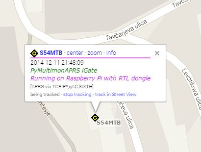

OdgovorNapisal/-a s54mtb » 20 Dec 2014, 02:07
Pridružen: 01 Apr 2014, 19:25

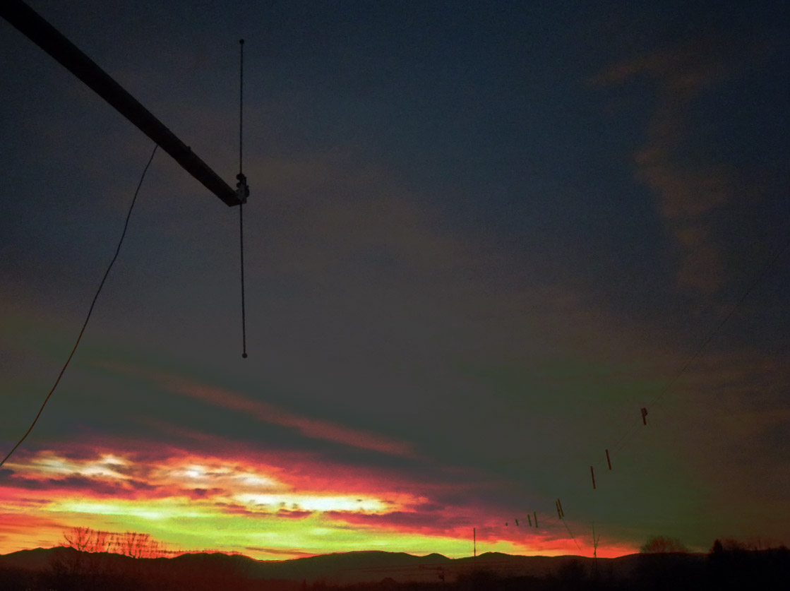

OdgovorNapisal/-a s54mtb » 30 Dec 2014, 12:19
Dodajam še sliko dipola, ki je v priključen na RTLSDR.
(136.04 KiB) Še ni prenešeno
