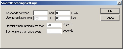

Zanima me kako imate nastavljen SmartBeaconing v svojih mobilnih tracker-jih.
Jaz imam trenutno tako kot v priponki,vendar vidim na mapi da ni ravno ok.
Hvala in lp

Jaz bi še malo popravil:
But not more than once every 35 seconds. Tisto na 5 sekund je odločno preveč.
Pa za histrosti nad 96 km, bi namesto vsakih 60 sekund, dvignil na 75 ali 90 sekund. Ali pa če lahko to zgornjo hitrostno mejo dvigneš še više od 96 km/h, če ti to tvoj tracker podpira. Nisi pa tu nekaj hudega v prekršku. :)
Pa če te pogledam na aprs.fi za S51ZK-9, nimaš optimalno nastavljene poti. Idealna je WIDE1-1, WIDE2-1. RELAY naj bi šel v pozabo.
http://f5vag.nerim.net/docs/CT08_C5_33% ... 20APRS.pdf

Hvala Ognjen!!
Se bom malo poigral z nastavitvami in pa tudi path nastavil na novo.
