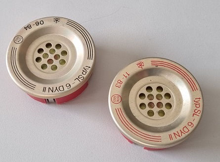

Pomeril sem dva telefonska vložka iz predala, ohmsko upornost kažeta okoli 240 Ohm, nazivna dinamična je najbrž nekaj večja, še vedno pa precej manj od priporočenih 2 kOhm ali več. Tako da odgovor bi se glasil: da, bo deloval, ampak le, če boš svoj detektorski sprejemnik z 10m dolgo žično anteno postavil nekam v bližino delujočega AM radijskega oddajnika. Se pravi izlet v Koper ali Mursko Soboto...
Telefonski vložek - slušalka - Iskra
