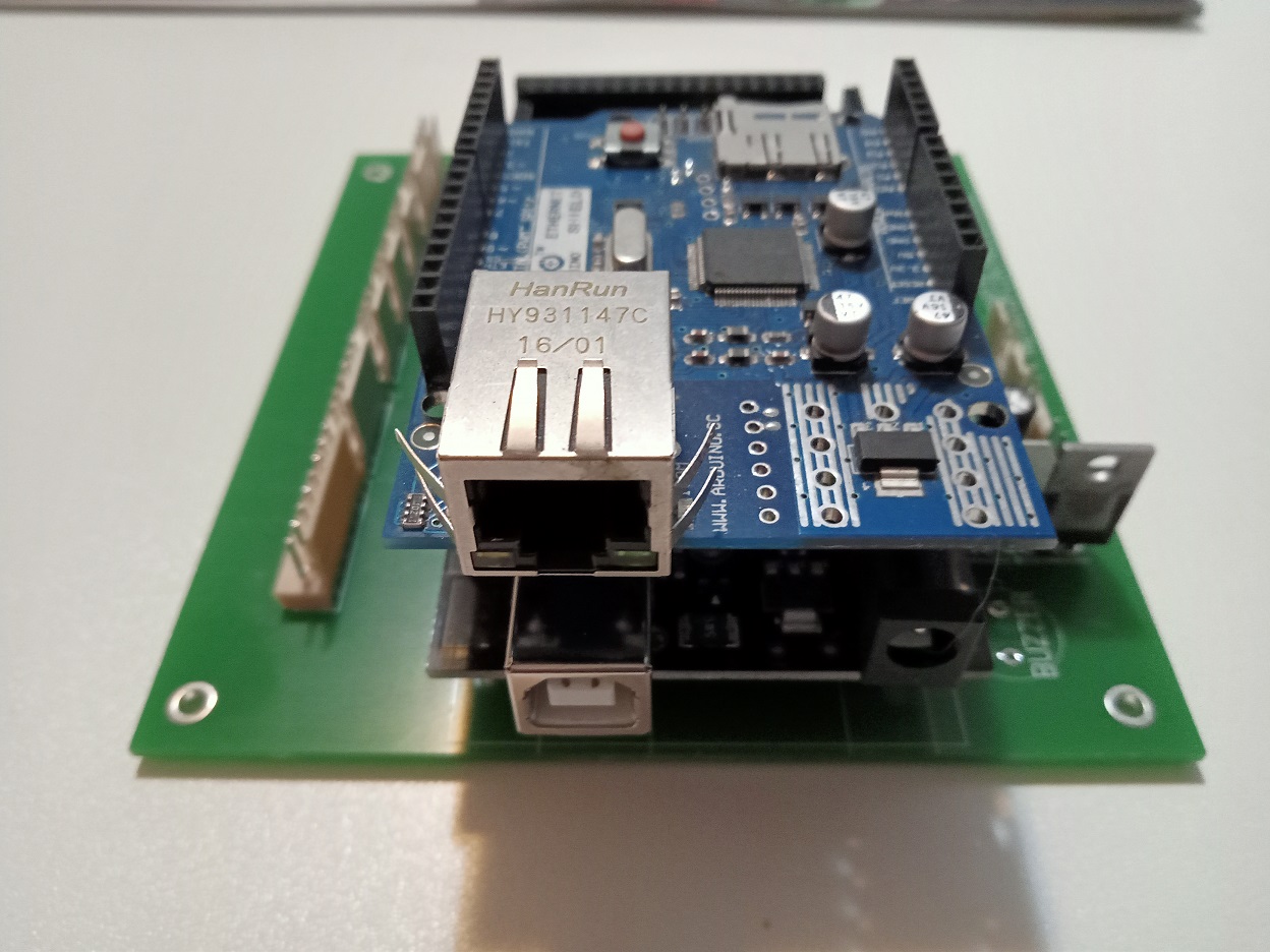

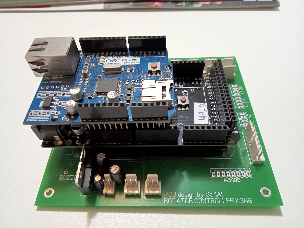

Pozdrav vsem, prilagam slike sestavljenega ARDUINO MEGA2560 ROTATOR KONTROLERJA. Tiskanine na zalogi.
V tem primeru je ARDUINO MEGA2560 na vezju sicer malo vec dela ker je potrebno iz ARDUINO MEGA odlotati PIN letvice in jih zamenjati z zenskimi PIN letvicami s podaljsanimi kontakti, letvice iz arduino se prilotajo na vezje. V primeru, ko je ARDUINO MEGA pod vezjem se prilotajo moske pin letvice v tem primeru nazalost ni mogoce dodajati arduino modulov kot v tem primeru ko je vstavljen ETHERNET SHIELD.Mozno prikljuciti ethernet modul W5110 na obstojeci konektor z oznako w5100. V planu mrezno povezati dva arduino mega2560 program K3NG to omogoca le pravilno je potrebno nastaviti program.
Vabljeni k ogledu.
73 de S51AI
Andrej
(347.46 KiB) Še ni prenešeno
(272.57 KiB) Še ni prenešeno
