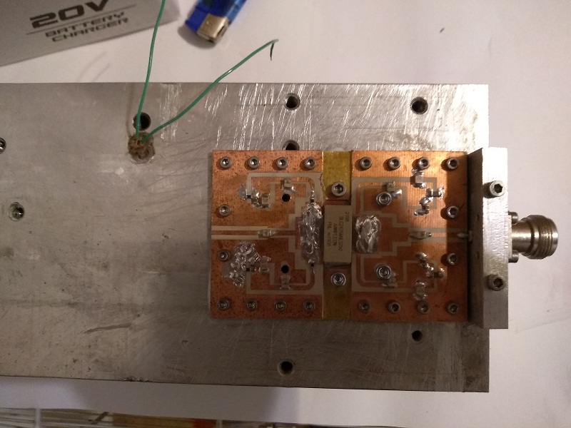

Ideja o izgradnji 250W ojacevalnika za 13cm je prisla od Stefana S51L oba se sicer ukvarjava tudi s satelitskimi komunikacijami na satelitu QO-100
kjer je mozno vspostavljati zveze SSB in DATV Sicer jaz trenutno se samo sprejemam kot DATV in SSB. DATV sicer preko satelitske antene in USB SDR na racunalniku.
Prvo kar je bilo najpomembneje je bilo nabaviti tranzistor firme AMPLEON, ne bodi ga len sem pisal kar na firmo in glej ga zlomka dobil tranzistor kot vzorec direktno iz Amerike trajalo je le 5 dni in ze sem si ga lahko ogledoval v lepi licni crni skatlici se je svetil kot zlati prstan. Ze sem sel izdelat film, razvil in zjedkal ploscico, zrezkal tudi utor v medenino lezisce za tranzistor katerega sem danes zalotal v utor medenine. Zalotal vse elemente na ploscico prilotal tudi preostale elektrode tranzistorja sedaj je potrebno se napraviti BIAS vezje za tranzistor uporabil bom Ic LP2591,
Nadaljnji razvoj izdelave sledi.
