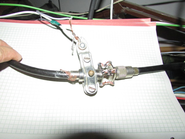

Napetostna zaščita za koaksialeni kabel, naredi sam. V zadnjem času je kar veliko grmelo in sem se lotil napetostno zaščito. Uporabil sem napetostni odvodnik, dva PL konektorja in bakreno žico ter sem zacinil.

Sicer se na sliki ne vidi dobro ampak s tako "prenapetostno zaščito" boš naredil več škode kot koristi. Za zaščito se uporabljajo
vodniki preseka več od 16mm2 ter nobenega cinjenja!!!!! samo objemke. Seveda je predpogoj zakopanih vsaj 100m valjanca radialno v dobro prevodno zemljo.Sicer je bolje nič. Če ti bo " usekalo" kje v bližini boš s to tvojo zaščito imel samo "dim" :D

Spoštovani, kam naj priklopim 16 mm2 pletenico na napetostni plinski odvodnik, ki sem ga uporabil ?
Slika spodaj. LP Primož

Običajno se v antenskih zaščitah pred postajo uporablja diskasti odvodnik v posebnem ohišju,kjer se ozemljitvena žica privije
( in ne lota!!!) z objemko na vijak. Vendar je to selektivna zaščita in ti ta rešuje samo manjše razelektritve in s tem ščiti postajo samo v primeru , če imaš že pred tem kvalitetno izvedeno strelovodno ozemljitev. To pa pomeni veliki preseki strelovodnih žic , prave krivine teh žic, ter nizka ozemljitvena upornost. V primeru direktnega udara pa včasih tudi to ne pomaga
stoprocentno saj lahko udar pride preko 230V napajanja ali pa preko kabelske mreže.
V tvojem primeru imaš povezano ( nekam) z nekimi žičkami preseka tam 1-2 mm2 . Predvidevam, da strelovoda sploh nimaš
in imaš za ozemljitev nek provizorij. V takem primeru raje po vsaki uporabi odklopi koaks od postaje in odklopi postajo.
