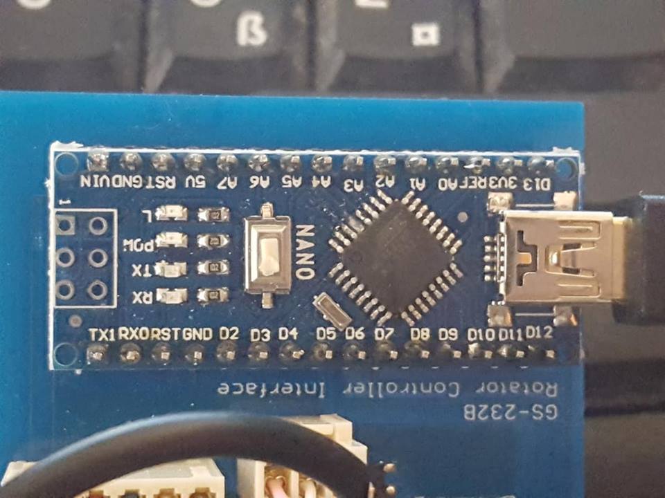

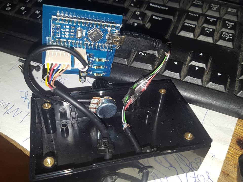

Zanima me sledeče...če ker k je bl v elektroniki noter ...jaz nisem elektronik in sem bl v stilu "nisam ginekolog al mogu da malo pogledam"..
imam rotator Yaesu G-800S in nedavno sem prišel do rotator controlerja GS-232B (arudino nano?! ) ki naj bi z Yaesu rotorji bil združljiv oz je narejn tudi (mini din) . Controler ima USB proključek za na PC ter mini din konektor za na rotator preko katerega se z ustreznim softwarom rotator krmili .Yaesu rotatorji imajo zadaj na nazdni strani komandne plošče mini din prilključek za 232kontorolo -vendar moj rotator ki je strejši oz ta model G800S tega konektorja nima (G-800,G-800SDX,G-450 ,G100SDX etc imajo-slika spodaj je od G-800sdx) Serija G-800S pa tega nima......zanima me če je mogoče ter kako ta controler priklopiti na rotator G-800S ....mogoče dograditi da bi bil recimo kot G-800SDX....oz. kako uredit ustrezno vezavo mini din priključek ali vgraditi in povezati direktno v ohišju komande rotorja..G-800S..hvala za vsak info.....če je kdo kej podobnega že v preteklosti delal....

Ojla,
brez predelave same komandne plošče je tole za G-800s rotator ne uporabno.
Na spodnji povezavi boš dobil praktično vse podatke, ki jih rabiš za predelavo:
https://remoteqth.com/remote-multi-rotator-control.php
Potrebuješ dodatno vezje z releji ali transistorji katerega priključiš čez tipke na komandi rotatorja. Tudi potencijometer ( napetost )mora na ta ardoino ploščo.
