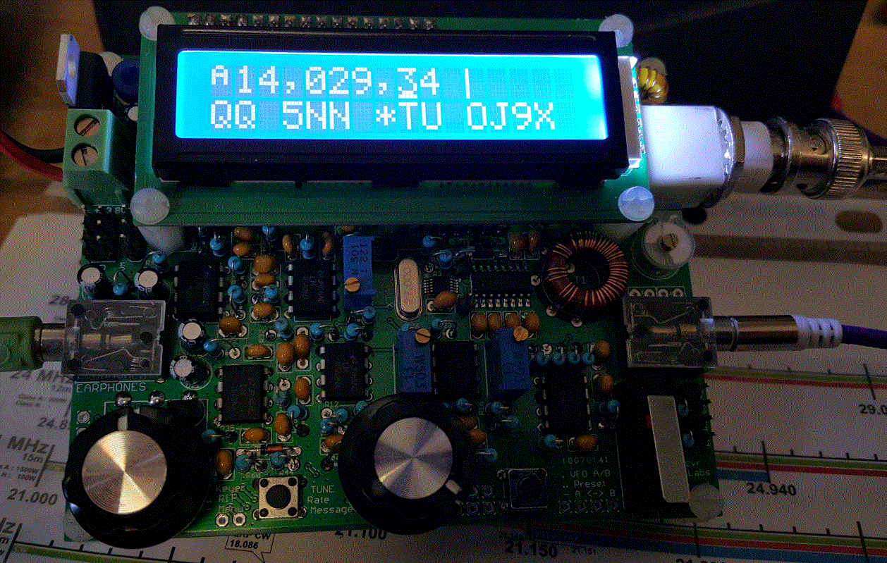

Zdravo,
na tej strani https://qrp-labs.com/qcx.html sem naročil KIT za 20m band. Plačilo je potekalo preko Paypal-a. Na paket sem pa čakal dober mesec.
V decembru 2017 sem to malo postajco tudi sestavil. Sestavljanje je precej enostavno, dva SMD čipa sta bila že vgrajena, manual je super napisan in tudi sestavni deli so vsi bili v paketu.
Toroide je pa potrebno naviti, za kar pa so tudi lepo napisana navodila. Moja izvedenka z mojim power metrom da na izhodu dobre 4 W.
CW filter je precej ozek( cca 300Hz) zato lahko hitro ''preletiš'' oddajno frekvenco, ima vgrajen CW dekoder ki deluje tako pri oddaji kot pri sprejemu in ima prostor za v naprej pripravljene oddajne tekste ( ala cq sota cq sota de....) ki jih oddaja v morzejevi abecedi.
Za točno frekvenco lahko uporabiš GPS, katerega ravno tako naročiš na qrp-labs strani, ali pa v meniju ''8.5 Ref.frq'' spreminjaš parameter v + ali -, da dobiš enako oddajno frekvenco, ki jo sprejemaš na drugem sprejemniku.
LP, Ben

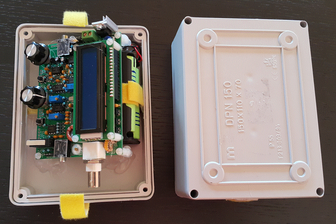

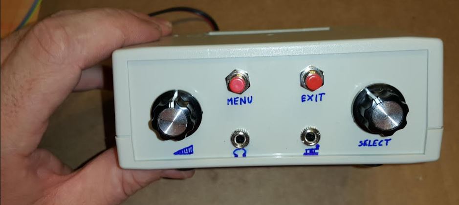

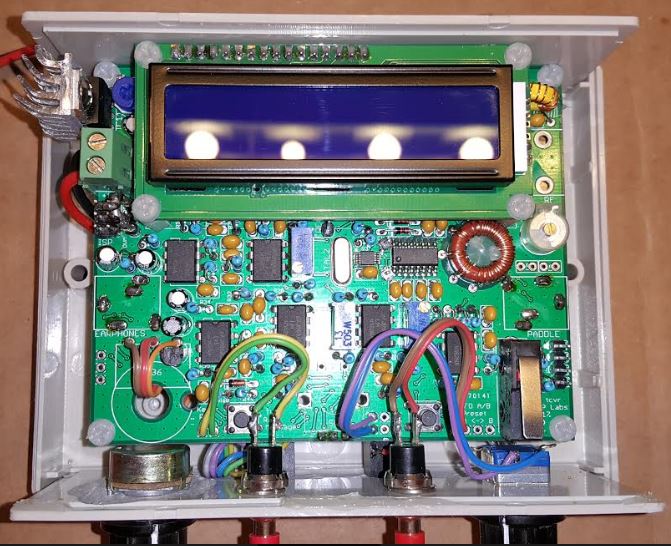

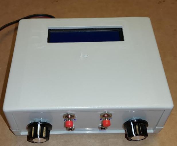

Zdravo,
sedaj pa še slikce, ko sem postajco vgradil v malo lepše ohišje:)
LP, Ben
