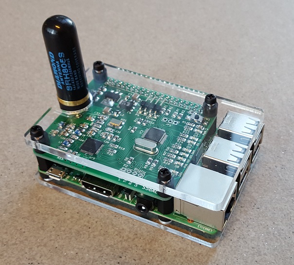

OdgovorNapisal/-a s56al » 04 Apr 2018, 07:19
s56al napisal/-a: Za eno ali dve ploščici ni problema. Trenutno na poti s Kitajske nova serija 10 kosov, bo v Sloveniji v roku kakih dveh tednov. Cena (= neprofitna) 2,5 EUR /kos. Prevzem najraje kar osebno v MB, ali po dogovoru (ZS ali e-mail).
Tiskanine iz gornjega naročila so razdeljene. Če bi še kdo imel željo naročiti sam, a se mu ne da ukvarjati s pošiljanjem gerberjev, je možno 3 ploščice v lepi vijolični barvi naročiti tule:
https://www.oshpark.com/profiles/S56AL
Izdelava traja kak teden, pošta (navadna pošiljka) iz USA v S5 potuje približno dva tedna. Cena ni ravno nizka, so pa tiskanine vrhunske kvalitete.
Na E-bay se dobijo zanimive in poceni LED v ohišjih 0805:
https://www.ebay.de/itm/0805-SMD-SMT-LED-Red-Green-Blue-Yellow-White-Orange-Purple-7Colour-Licht-Diode/252328851817?var=551173742337&hash=item3abff8b969:g:EJUAAOSwAuNW8V9c
Svetijo krasno, za ceno dveh kosov LED iz Farnella se jih tu dobi 100 :). Je pa treba nekaj prilagoditev z upori, da je svetilnost različnih barv približno enakomerna. S preskusom sem pristal pri naslednjih vrednostih uporov za omejitev toka:
Rdeča in modra: 1k ali 1k2 Ohm
Zelena: 1k5 ali 1k8 Ohm
Rumena, oranžna: 560 ali 680 Ohm
Vijolična: 270 Ohm (vijolična ima pri 1 mA toka padec okoli 3V, tako na uporu ostane le 0,3 V)
In še fotografiji izvedbe v standardnem ohišju Maline z anteno 70cm na tiskanem vezju.
