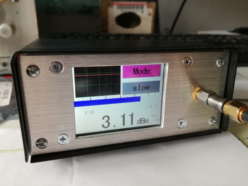

Tudi meni dobro deluje. Ver.1.9.0.
Dodal sem linearni regulator iz vhodne napetosti +12V na +7,5V, s tem nato napajam Arduino nano in AD RF sondo.
Poleg tega sem zase spremenil prikaz SLOW / FAST, da sedaj kaže kaj je vključeno in ne kaj se vključi.
Na NXT displayu sem zamenjal enote iz dB v bolj pravilne dBm.

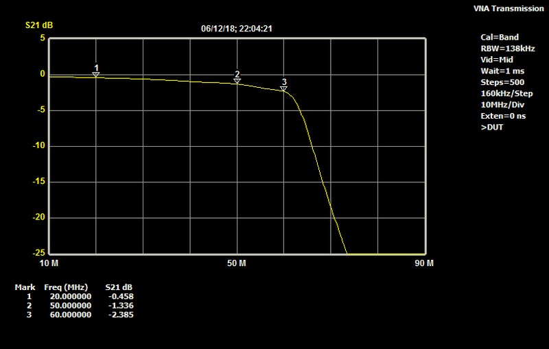

V priponki je rezultat meritev. Prilagam tudi izmerjeno karakteristiko LP filtra, ki sem ga uporabil pri primerjavi kazanja dBm.
