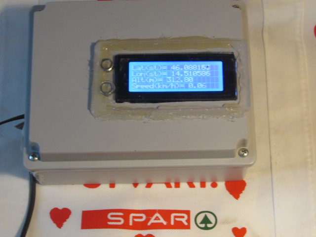

OdgovorNapisal/-a s56lkp » 12 Mar 2017, 13:03
gps naprava

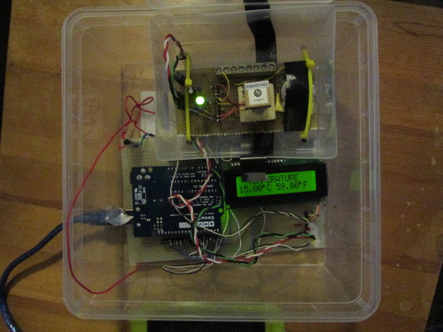

OdgovorNapisal/-a s56lkp » 12 Mar 2017, 19:29
Živjo Zvone
Link
https://www.google.si/search?q=arduino+ ... 00&bih=753
Ne morem brez dovoljenja autorja gospoda Draga iz kljuba objavlat sheme in izvorne kode te gps naprave.
Glavne komponente so gps modul, Arduino, lcd displej
Lep pozdrav
Primož

OdgovorNapisal/-a s56lkp » 19 Mar 2017, 18:26
Spet sem lotal gps kombinacija s termometrom kordinate izpisuje na pc računalniku

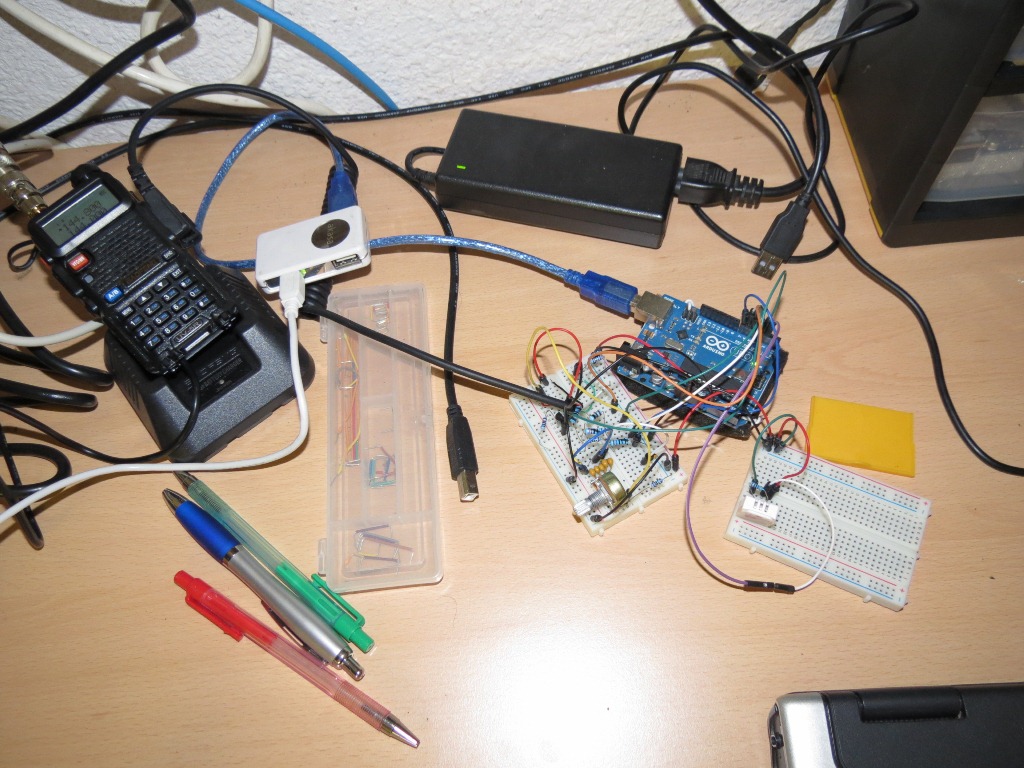

OdgovorNapisal/-a S55L » 19 Mar 2017, 20:26
Da še jaz pokažem svoj Arduino radioamaterski izdelek :).
Cilj je bil, da si sestavim APRS vremensko postajo za na vikend kjer ni GSM signala, ki bi ga lahko uporabil za prenos podatkov. Vse skupaj mora biti seveda čim ceneje.
Zadeva mi že deluje:
https://aprs.fi/#!mt=roadmap&z=11&call= ... &tail=3600
Trenutno je testno priključen samo senzor temperature in vlage saj je vse skupaj še pri meni na mizi. Ko bo na terenu bo vremenska postaja zajemala temperaturo, vlago, svetlobo, prašne delce, onesnaženost zraka, napetost sončnih celic in mogoče še kaj. GPS tukaj nisem uporabil saj bo postaja ves čas na istem mestu.
Vse podatke, ki jih preko APRS omrežja pošilja vremenska postaja potem z python skripto pobiram in jih pošiljam na Exosire data logging stran kjer imam potem izris podrobnih grafov in statiski za nazaj.
Uporabil sem Baofenga (25e) in Arduino UNO (7e) ter drobni material (5e). Celotna vremenska postaja (brez napajalnega dela) me je stala cca 40e.
Lp Matevž - S55L
Trenutno še prototip.
