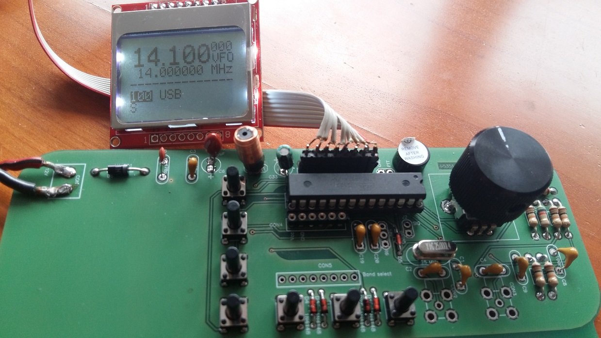

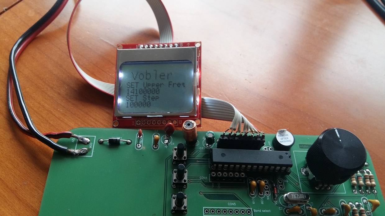

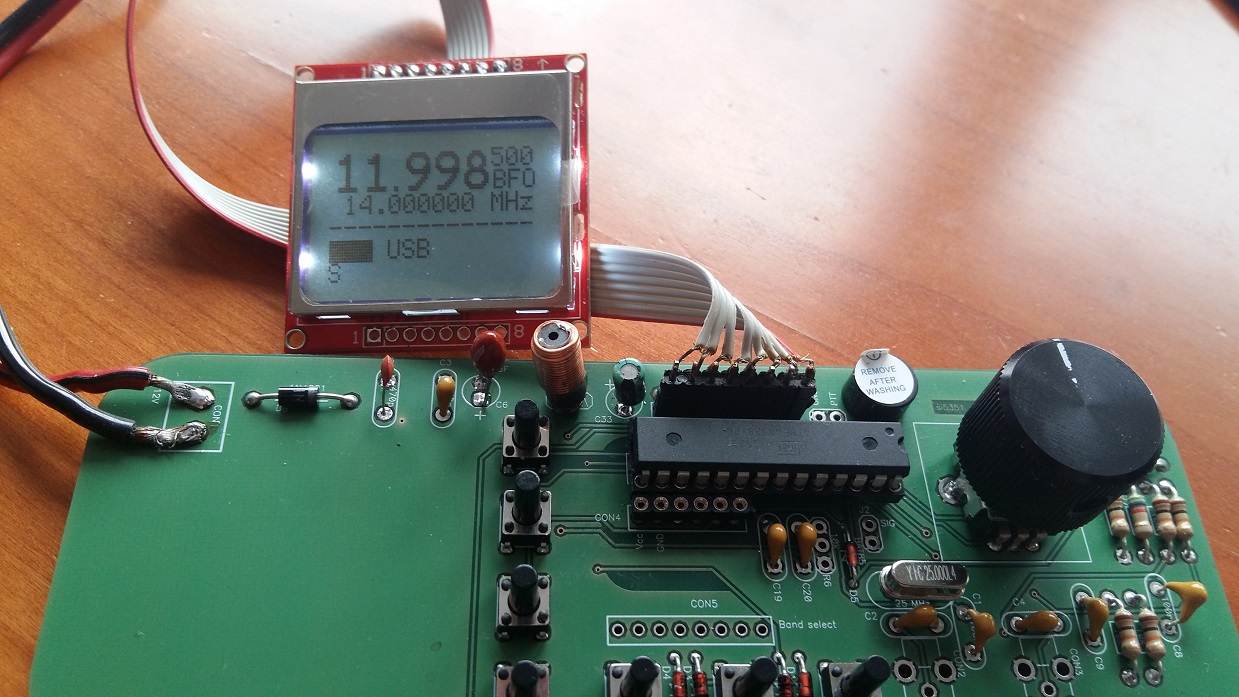

Lepo Zvone, vidim, da imaš spajkalnik redno vklopljen, da uspeš narediti toliko projektov.
Sicer pa tudi v "domačih logih" nastaja... Na mizi imam prototip VFO/BFO/Vobler s SI5351 čipom, ki stane drobižek v primerjavi z DDS čipi podjetja Analog devices.
Prednost dodatnega BFO je v tem, da se znebim klasičnega BFO, ki ga ponavadi delamo s kvarcem, ki ga je težko potegniti v USB/LSB. V tej izvedbi pa lahko BFO frekvenco nastavim poljubno. Tako lahko tudi naredim IF shift, ki ga poznamo iz komercialnih postaj.
Vobler sem pa dodal zato, da lahko z njim izmerim filtre, ki jih samograditelj mora nekako izmeriti - če nima spektralca...
73 de Jure
