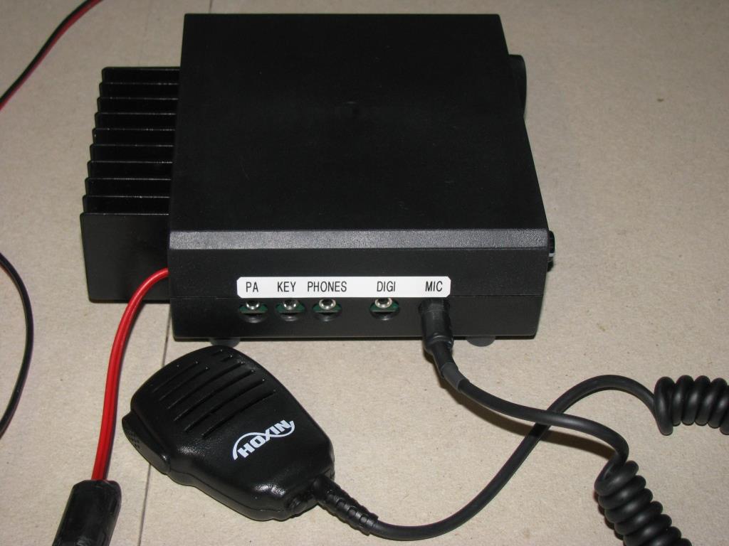

sedaj imam končno v celoti sestavljeno in poglašeno postajo. Prilagam nekaj slik za lažjo predstavo:
SSB in CW filter:
Detail zaspajkanih elementov ( delno - SMD upori in kondenzatorji so že bili prispajkani ):
Izhodnja stopnja in hladilnik:
Prva in zadnja stran ( ohišje je v celoti v KIT kompletu izključno z tiskano prvo stranjo ):
In še primerjava velikosti z FT-817ND ( teža in poraba na sprejemu gre v prid Mini SW2016 ):
SlikaSlika
Če na koncu povzamem:
Za to ceno dobimo zelo, zelo dobro postajo ( seveda jo moramo sestaviti in to ima tudi svojo ceno ) ki je po velikosti, porabi in teži podobna FT-817, ima pa trikrat večjo moč na KV ( 15W ), res pa nima 50 MHz in UKVja. Sam sprejemnik kot tudi vse ostale funkcije pa so enako dobre ali celo boljše kot na FT817. Sam sem v preteklosti testiral nekaj kitajskih postaj X1M in X108G in lahko takoj potrdim da je Mini SW2016 daleč, daleč boljši. Sam jo bom kmalu poizkusil na SOTA aktivaciji tudi zato, ker deluje pri polni moči do napetosti 9V. Postaja ima še precej rezerve v moči in brez težav oddaja tudi 20-30W. ( se pa hladilnik precej greje ).
73 de Zvone - S52O

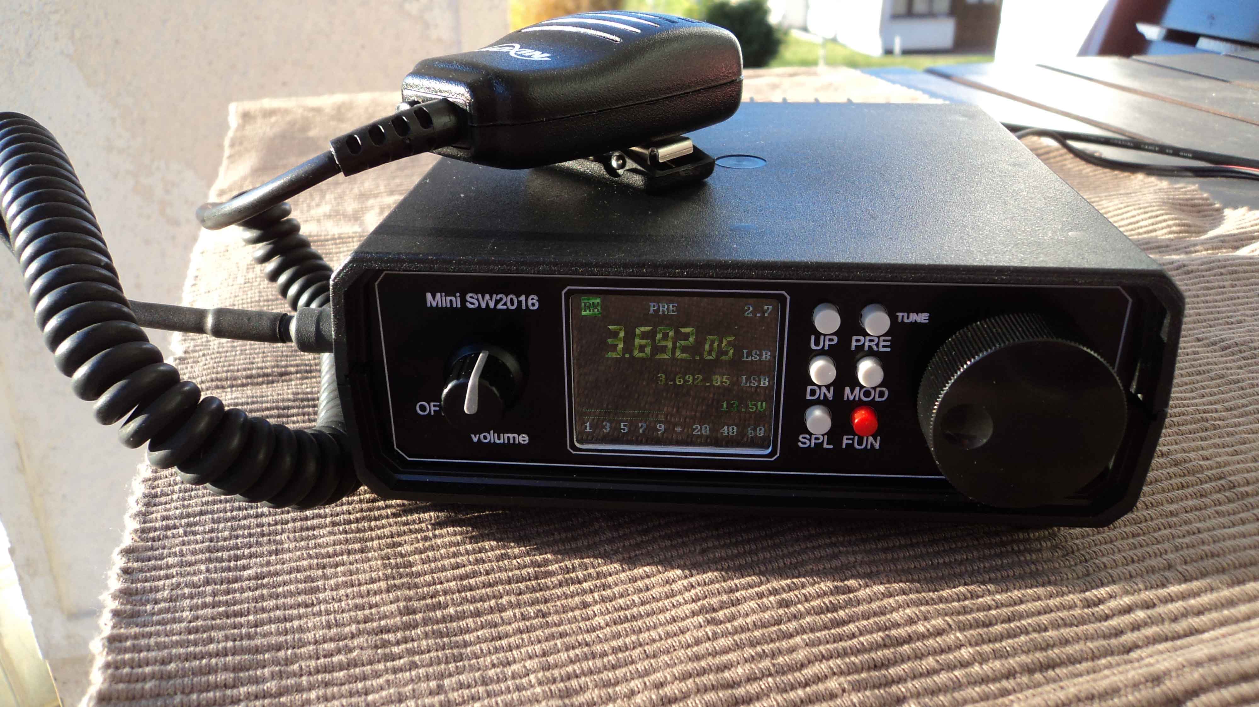

OdgovorNapisal/-a S57RZ » 01 Dec 2016, 20:14
Evo, tudi moja dela že nekaj dni.
(449.37 KiB) Še ni prenešeno
