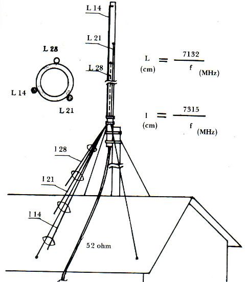

Gledam dolžino antene 12AVQ ,ki je kakšen cm krajša od 4.m teže 4kg. Na tvojem mestu bi nabavil fiberglas palico
(ribiško) dolžine 5m in bi naredil vertikalko kot jo je opisal Adi S55M. Zanesljivo bo cenejše, kot pa popravilo pa še
sigurno bo kar se izkoristka tiče takšna vertikalka boljša,pa še teža bo pol manjša. Z takšno palico dolžine 7,7m brez težav(brez sidranja) premagujem burjo pod Velebitom,ki v sunkih doseže hitrosti tudi krepko preko 100km/h.
http://www.s55m.com/teh/images/GP.jpg
