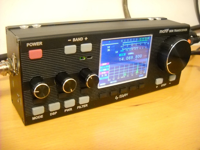

OdgovorNapisal/-a S54AM » 22 Mar 2015, 22:36
Predstavljam novo pridobitev v mojem shacku. Stand alone, open source, HF SDR multiband QRP postajo.
To ni kit, čeprav mogoče nekoč bo. Dobi pa se obe ploščici (RF in UI) in LCD. Na Yahoo forumu (m0nka), je na voljo več spiskov materiala (BOM) z navedbo številk artiklov treh znanih trgovin. Pri zbiranju materiala pa prav pride tudi Ebay. Ohišje sem dobil iz SP z vsemi CNC izrezi, laserske napise pa mi je zrihtal Miro, S51SK.
Gre za razvojni projekt, firmware za STM32 s spremembami in izboljšavami, objavlja Clint, K7OEI, na osnovi predlogov in pripomb članov foruma.
Mene je material prišel cca. 350€ in ker sem ga nabavljal postopoma, ni hude obremenitve proračuna, HI.
Na strehi imam skromno anteno (FD-4), pa ni težav poklofati tudi kakšen DX. Zelo lepo dela na CW, SSB in tudi PSK31.
Toplo priporočam.
Več informacij na: http://www.m0nka.co.uk/, za kakšno fotko več, pa obiščite mojo stran na qrz.com.
73, Marko, S54AM

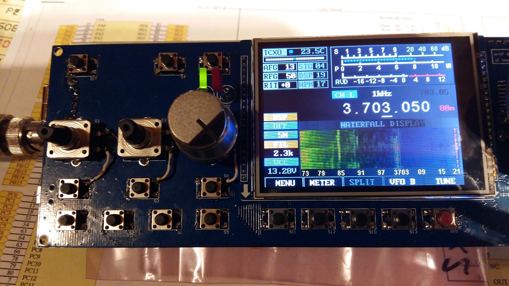

Hoj,
moj M0NKA RTX ima večino drobnih SMD komponent že zaspajkanih, zdaj pridejo na vrsto še filtri in programiranje.
Jaz sem nabavljal preko Farnell-a, na M0NKA strani se dobi BOM datoteka, vendar je v tej datoteki nekaj napak. Poleg tega je Farnell v obilici komponent nekatere komponente dobavil "po svoje" in sem potem moral dodatno naročati manjkajoče komponente. Ko nabavljate preko Farnella je pri določenih komponentah določena minimalna količina nabave, ki je običajno višja od tiste, ki sem jo potreboval za M0NKA RTX. Če vse to vzamem v obzir je morda res bolje naročiti celoten KIT komplet, v katerem so prave količine ustreznih komponent.
73 de Jure, S52CQ

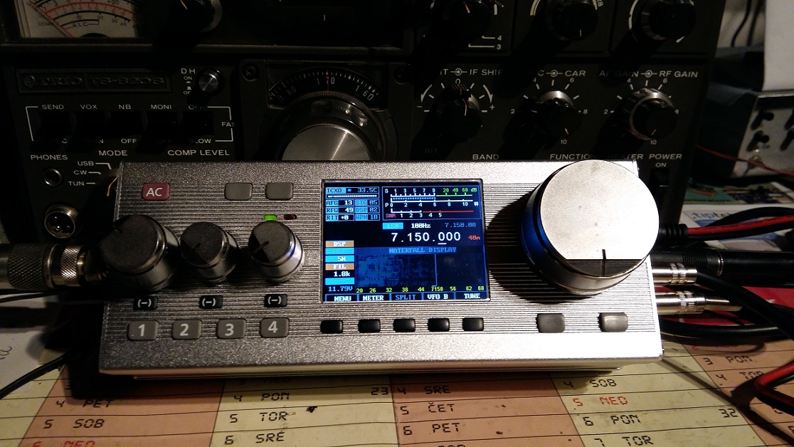

Lep pozdrav vsem,
tudi moj mcHF SDR transiver dela! Z veliko pomoči Markota, ki mi je zelo pomagal pri oživljanju postaje, pa tudi Vojko je pomagal s svojimi nasveti. Danes sem že naredil prvi lokalni QSO.
mcHF SDR mi je poleti vzel nekaj popoldnevov za spajkanje platic, končno oživljanje pa je Markotu vzelo kar nekaj ur. Projekt gotovo ni za začetnika, je pa pravi izziv za izkupene samograditelje.
Prve primerjave "na uho" s Kenwood TS820S so pokazale boljši CW in SSB filter, postaja ima tudi simpatično funkcijo avtomatičnega Notch filtra, ki zelo uspešno izfiltrira moteči nosilec.
Če bo še kdo gradil ta zanimiv projekt imam veliko komponent, ki so mi ostale, ker jih pri Farnellu niso prodajali na kos ampak neko minimalno količino. In potem pač vzameš 10 uporov (in podobno), čeprav potrebuješ samo 2 ali 3.
Jaz sem se odločil, da uporabim enkoderje s stikalom (zato žičke od enkoderjev povezane na tipke), saj mi ustreza, da s stikalom na enkoderju izbiram menije. Tipke so sicer še vedno funkcionalne.
73 de Jure

OdgovorNapisal/-a S52CQ » 13 Nov 2015, 09:41
Lep pozdrav vsem,
no pa je SDR v ohišju. Preživel je že prvi kontestni krst, na cq ww ssb kontestu sem sodeloval v 40m, QRP kategoriji. V kontestu se je odlično izkazal displej, saj sem po njemu videl, kje so močne postaje in se na njih koncentriral - s QRP sem lahko doklical samo te postaje, ostale me niso slišale :cry:
Nekaj malenkosti bo še potrebno urediti, ampak na 80 in 40m, (za kar imam tudi potegnjeni anteni), dela odlično.
73 de Jure, S52CQ

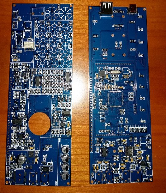

Ojla,
tudi moj mcHF je že nekaj časa končan, po novem letu pa sem dodal še RTC in nekaj predelav. Te dni pa sem zamenjal še ohišje od poljaka
za novega kupljenega pri kitajcih.
Spremenjena izhodnja stopnja in povezave za prikazovalnik na dotik, ki sedaj deluje v SPI mode.
Prevezava prikazovalnika je potrebna zaradi RTC - ure:
Slika Slika
Prikazovalnik z uro:
Novo ohišje, kupljeno pri kitajcih:
Še kratek video posnetek: https://youtu.be/yGtmTzVTP28
Precej zahtevna samogradnja ( potrebno cel kup predelav in izboljšav ), ki pa nudi veliko veselja tako pri izdelavi in uporabi...
