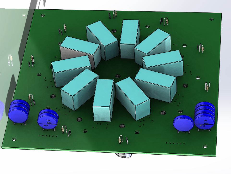

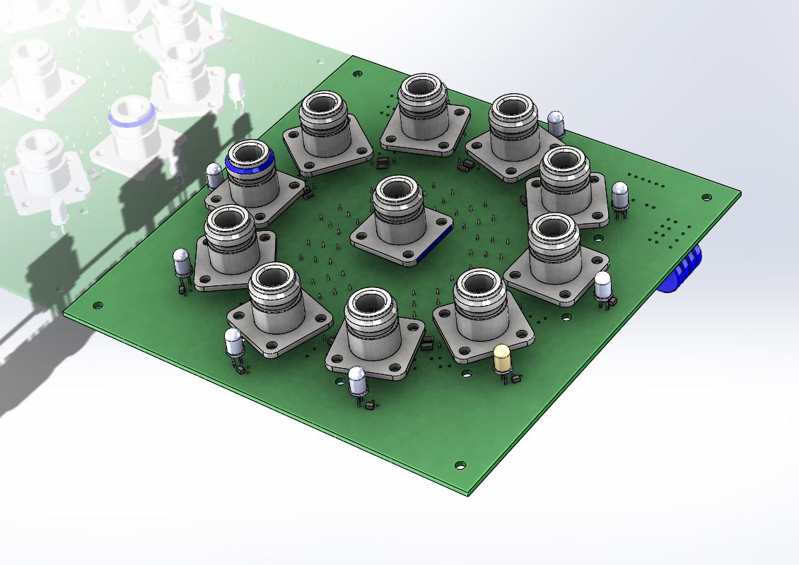

Po 6x1 objavljam še 10x1 preklopnik:
Sledi istim smernicam, kot 6x1, le da je namesto 6 kar 10 antenskih priključkov. Tiskanina je nekaj večja kot pri 1x6 in znaša 156 x 156mm. Releji so povsem simetrično razporejeni okrog centralnega konektorja:

Tudi tukaj prilagam gerberje za izdelavo tiskanega vezja:
Gerberji-S55O-10SW_final_2015_02_24.zip
(177.24 KiB) Prenešeno 545 krat
dokumentacija z izgledom tiskanine in montažnima shemama je na voljo tule: https://s5tech.net/viewtopic.php?f=24&t=1005
Če ima kdo težave "sneti" s foruma s5tech, naj mi pove in mu pošljem.

Prosim za kakršenkoli komentar. Ker nisem strojnik, sem verjetno naredil cel kup napak(ic), če ne drugje pri pripravi risb.
73, Marko
