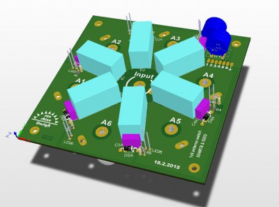

Zadnja dva meseca sva z S55O ob pomoči ostalih (S55M, S51ZJ, S57L, S50LD, S57L, S51TC, S57AW, in ostali) skupaj spravila dizajn preklopnika za šest anten na eno postajo. Na prvi pogled enostavna naloga prinese kar nekaj podrobnosti, o katerih pri "klasičnem" načrtovanju tiskanin niti ne razmišljamo. Prototip preklopnika je bil izdelan, preizkušen (S59MA) in se je izkazal za povsem dostojno konkurenco komercialnim izdelkom višjega cenovnega razreda. Načrtovanje seveda ni o(b)stale le pri tiskanem vezju, ampaj sem vse skupaj dopolnil še z ohišjem iz krivljene pločevine. Pri prvem prototipu se je pokazalo nekaj pomanjkljivosti, ki so sedaj odpravljene.
Aleš S59MA napisal/-a:Zadeva se obnaša zelo "simetrično" (logično - vsi kanali so enaki, samo zarotirani). Zelo nizke prehodne izgube in zelo dober VSWR, izolacija pa je (po spominu-še iščem fajle) malo slabša kot pri S53RM-jevih.
Prilagam shemo, izgled tiskanega vezja in komplet gerber datotek, če bi kdo rad to sam delal. Celotna tiskanina je dokaj majhna. Zunanje mere so 118x118mm. Za skupinsko naročanje kontaktirajte S55O. Če bi kdo želel, mu lahko pošljem tudi projekt za Altium.

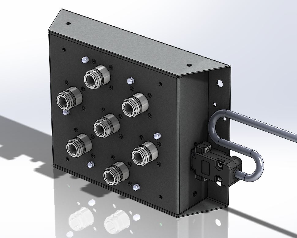

Celotno ohišje je iz dveh krivljenih kosov pločevine. Za krivljenje je potrebno imeti ustrezno napravo, ali pa delo prepustiti kakemu mojstru, ki to izdela za ugodno ceno. Samo ohišje je dobro prebarvati, saj tako dobi izdelek tudi profesionalen končni izgled.

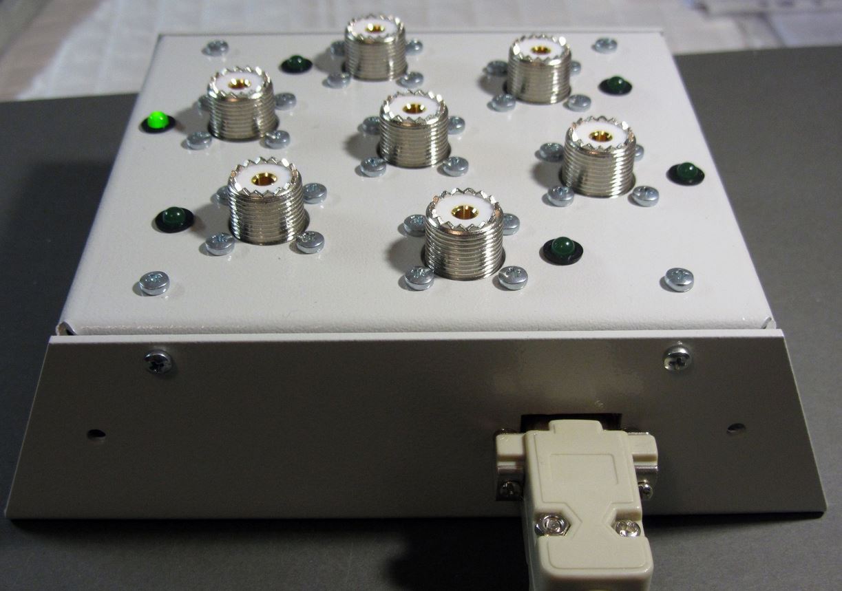

Prilagam tudi izgled končnega izdelka. Če kdo želi, naj me pocuka za rokav za STEP model celotnega izdelka, da ga objavim.

Še izgled iz 3D modelirnika in fotografija prototipa.
(83.24 KiB) Še ni prenešeno
(108.13 KiB) Še ni prenešeno

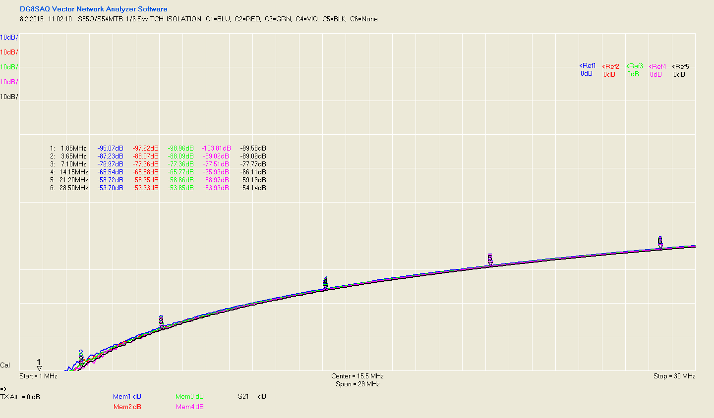

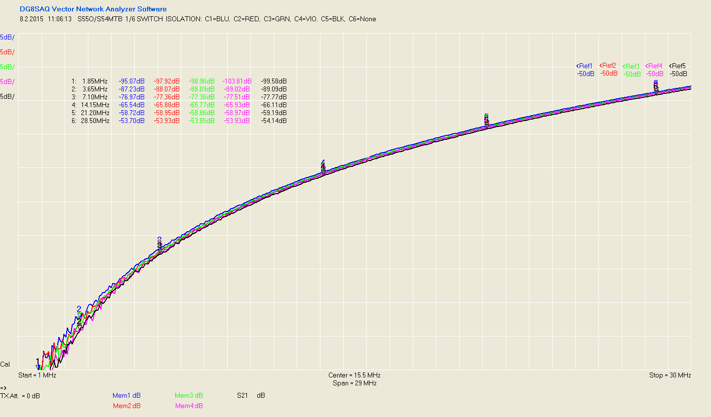

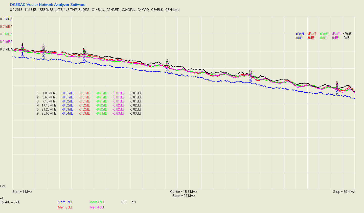

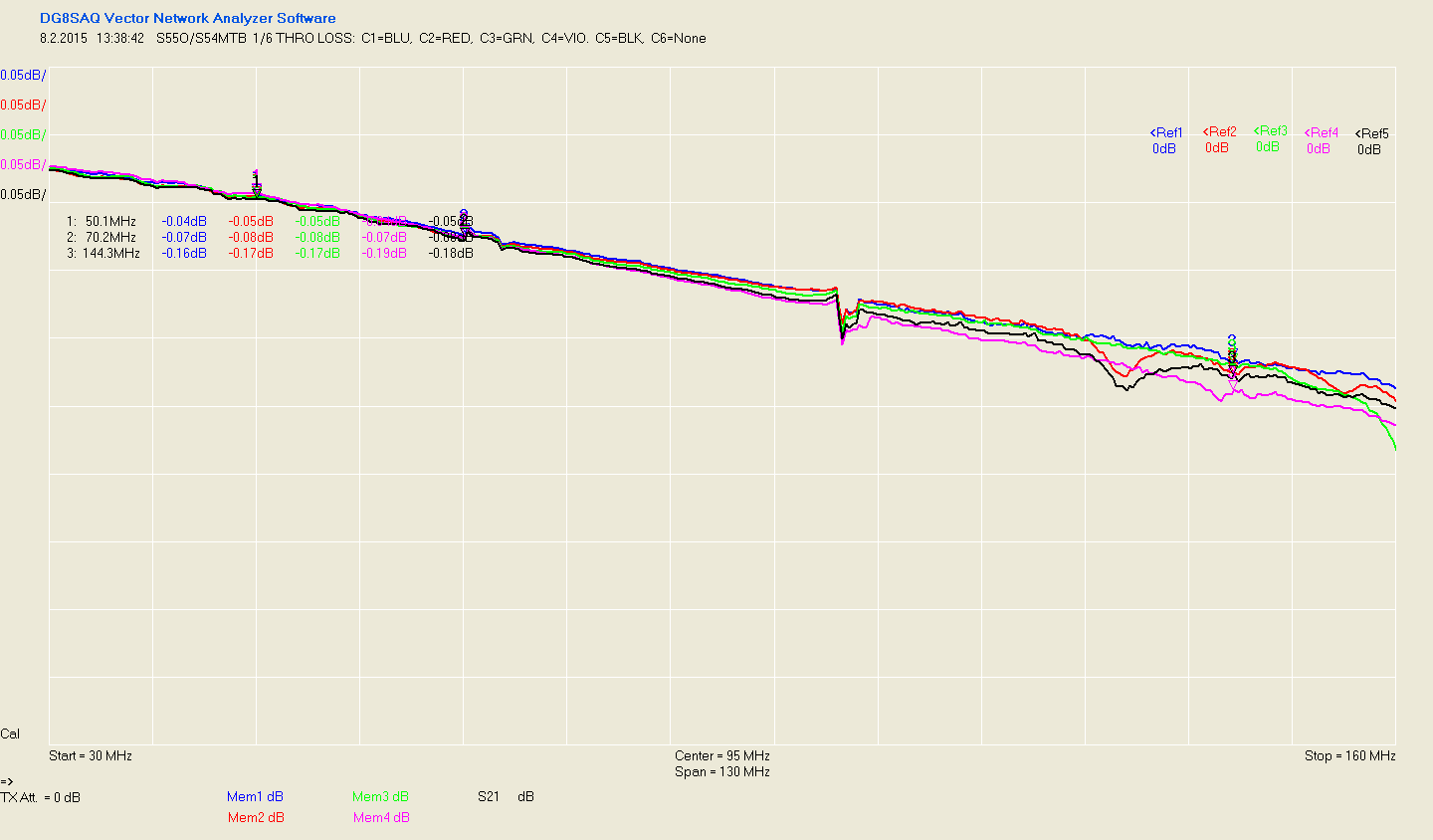

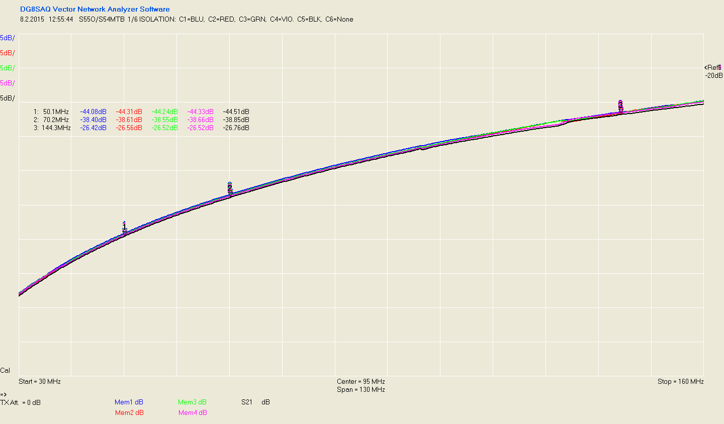

Prilagam še rezultate meritev, ki so jih opravili Aleš S59MA in ostali.
- SWR po vsakem posameznem portu (anteni)
- izgube / dušenje za vsak port (dB), merjeno od input do posamezne antene
Glede na zasnovo preklopnika ne bi smelo biti nekih razlik med porti pri izgubah in SWR
- dušenje (presluh) med posameznimi antenami (1-2, 1-3, 2 - 4...), tu pričakujem manjše razlike, sosednji porti imajo verjetno manj dušenja, temu primerno razdelimo harmonično občutljive bande
(36.63 KiB) Še ni prenešeno
(43.12 KiB) Še ni prenešeno
(32.44 KiB) Še ni prenešeno
(37.33 KiB) Še ni prenešeno
(30.34 KiB) Še ni prenešeno
