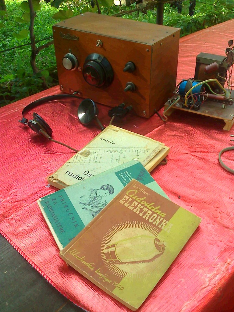

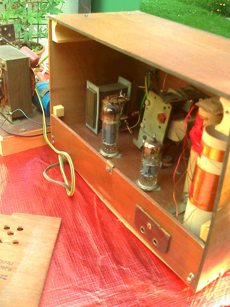

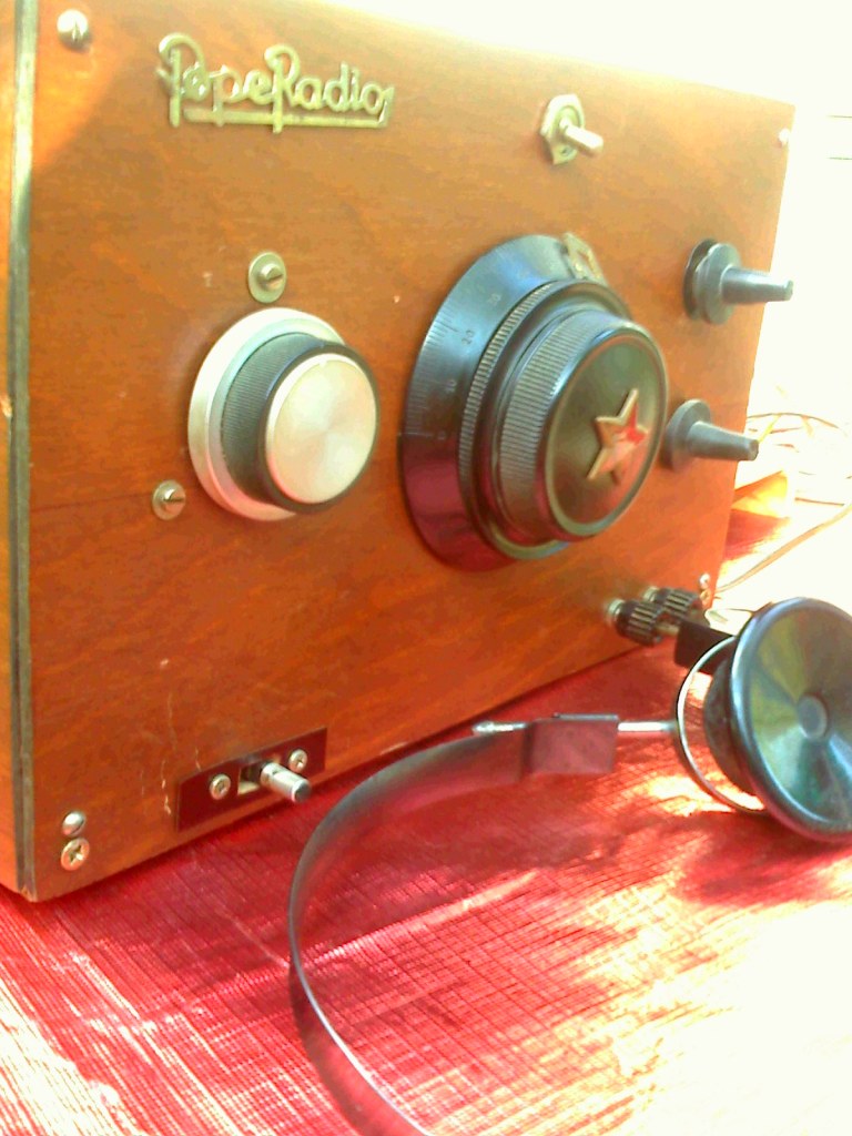

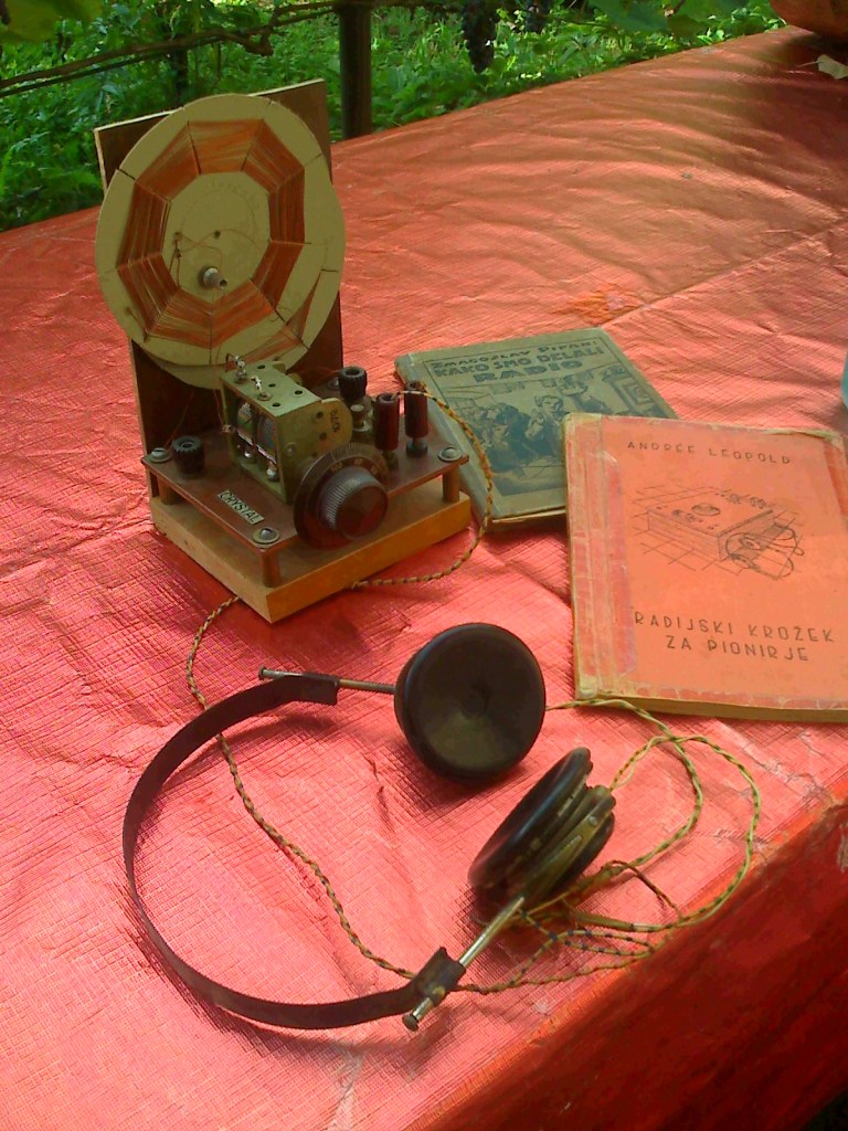

OdgovorNapisal/-a S50GO » 20 Avg 2011, 17:57
Tudi sam sem začel prve korake v spoznavanju radiotehnike na tak način. Seveda imam še nekaj nedokončanih projektov nostalgičnih trocevnikov.. To pa so bili časi ko ni bilo interneta. Tukaj v Tolminu nobene pametne trgovine z materijalom. Pa sem večinoma sestavnih delov dobil kot 16 letni mulc ,z obiskovanjem odpadov. Seveda sem iz večjih knjig dodal iz vsake po malo tako da nisem se nikoli držal popolno originalnega načrta. Tudi odvisno materiala. Potem sem zvedel za radioamaterske klube itd.
Glede slišanja. Čez dan lokalno postajo..Pozimi pa je na srednjem valu, še posebno zvečer, ponoči druga zgodba..
(156.09 KiB) Še ni prenešeno

OdgovorNapisal/-a S56ITW » 21 Avg 2011, 08:57
S50G0, zanimive zadeve, podobne zadeve sem tudi jaz gradil, vendar nisem imel tako "modernih" elektronk. Takrat sem se mučil z E424, baterijske serije PM /Mullard/, nekaj sem imel tudi ameriških UY227, 224, ki imajo neugodno napetost ogrevanja 2,5V, baterijske 30 in 49.
V usmerniku RGN1064, 80, kasneje AZ1. Kje so tisti časi!

OdgovorNapisal/-a S50GO » 21 Avg 2011, 09:59
To sta izdelka med prvimi samogradnjami. Ko ni bilo nobenega zraven da bi kako in kaj obrazložil. Razen omenjene literature ter same strasti v tej tehniki. Seveda sem uporabljal material kar sem upal nabrati. Opazoval sem načine gradenj v starih aparatih. Saj kot mulc sem lažje izvajal aparate v tehniki ožičenja. Sredstva za jedkat še nisem obvladal ,ne imel primirnega materiala,znanja. Bolj je bistvo da deluje in med prvimi koraki v razumevanje nihajnih krogov. Nisem mogel verjeti, da dvocevnik z dolgo žično anteno talo grmi zvok pri polni jakosti.(Prvič slišal zvok dvocevnika. Prej sem videl samo sheme in opise). Sem prebedel večere z žvižganjem audiona. Kar zadovoljivo lovi in je selektiven kljub gradnji po domače.(Začetniški) Saj nisem dal kaj na lepoto kot skrb da bo sploh vezje delovalo. Prvi svoj izdelek na cevi. Kar mi je dragocen amulet,hi. Veliko ur sem prebil že samo ob dvocevniku..največ preglavic sem imel ko v prvo ni delovalo. Ko sem ugotovil da reakcijo dosežeš s pravilno fazo priklopa reakcijske tuljave. Slušalke sem pa dobil od pokojnega starega očeta. Druge na dvocevniku pa darilo od znanca.Elektronke so serija EL ,EF . Namesto usmerjevalke EZ sem uporabil polprevodnike. Še danes se ni nič pokadilo,hi. Deluje lepo. Pri detektorju sem pa želel kar se da selektivnost. Pa sem vrgel not še vrtljiv kondi. Iščem pa kristal v cevki,kot je to bilo nekdaj. Za zdaj brez uspeha, da bi staknil original detektor v stekleni cevki. S ročko za iskanje točke. Je pa ta tuljava kar idealna za detekorje. Izjemno selektiven za en nihajni krog. Super je, da nas je več z enakim veseljem. Še vedno se učimo in je lepo ko kaj novega spoznam tudi od vas kateri ste veliko več časa v tehniki.
