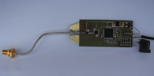

Včeraj sva s Stojanom (S51WI) naredila prve meritve na
25GHz preskalerju. Preskaler kaže pravilno od 0.65-21GHz,
brez signala oscilira na 20.9GHz, poraba je okoli 62 mA.
Frekvenco sva merila z MV in RadioShack frekvencmetrom.
Ko bom imel izvor signala, bom preizkusil še višje frekvence,
pričakujem najmanj 25GHz.
Preskaler, ki deli s 1000, je narejen z najnovejšimi Analog
Devices čipi: ADF5001 (:4), ADF4007 (:64), EPM3032
(:3.90625) in 78L33 (3.3V). Tiskanina je izdelana na
0.4mm FR4 laminatu dimenzij 30x60mm.
Zahvala Matjažu (S53MV) in Stojanu (S51WI), ki sta mi
veliko pomagala v vseh fazah projekta. Še posebej hvala
Stojanu, ker je tako majhne čipe zacinil brez napak
z navadnim spajkalnikom. Boljše fotografije, ko bo več
svetlobe.
73 de Željko S52ZB

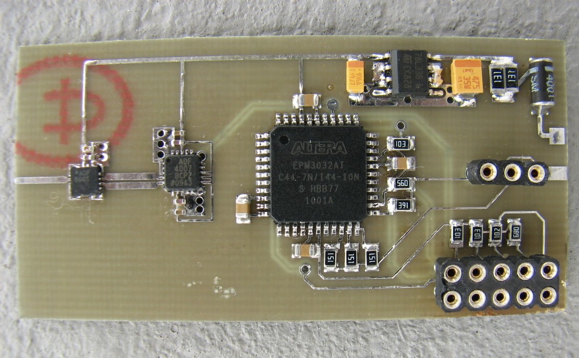

Še obljubljena slikica od blizu...

s55z napisal/-a:Slika
(211.64 KiB) Še ni prenešeno

OdgovorNapisal/-a s52pc » 02 Avg 2011, 12:38
Zdravo Željko !
Lahko se oglasiš in skupaj izmerimo. Če te zanima lahko izmerimo tudi prilagoditev na 50OHM.
Je tiskana ploščica domače izdelave ?

OdgovorNapisal/-a s52zb » 03 Avg 2011, 14:15
Živijo Mirko,
ploščico sem dal izdelat, ker ima metalizirane luknje.
Pod prvim in drugim čipom je po pet lukenj samo na
exposed padu, pod Altero še več.
73 de Željko S52ZB

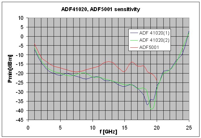

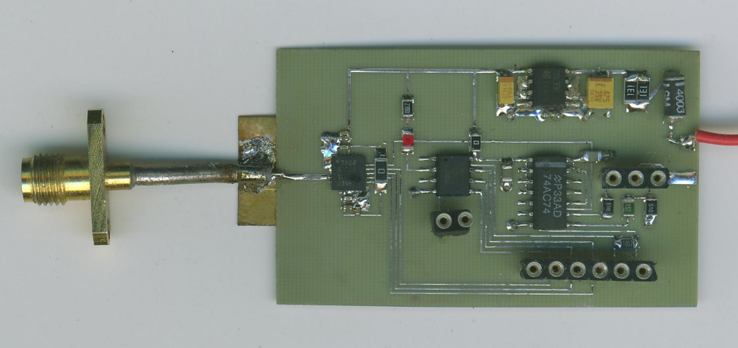

OdgovorNapisal/-a s52zb » 03 Jun 2012, 16:22

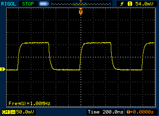

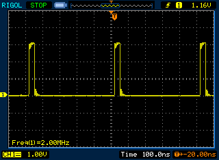

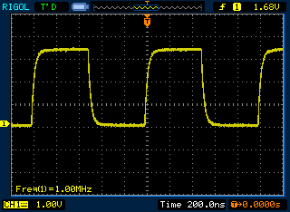

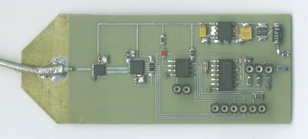

Pozdravljeni!
Naredil sem dve novi verziji z ADF41020 in ADF5001+ADF4107. Preskalerji pokrivajo vsa mikrovalovna podrocja 1-25GHz. Najboljsi je preskaler narejen z najnovejšim AD cipom ADF41020. ADF5001 ima slabso obcutljivost, ADF4107, ki mu sledi, pa tudi slabsi MUXOUT izhod.
1) ADF41020 (:500/256), ATtiny25 (SW), 74AC74 (:2), 78L33 (3.3V).
2) ADF5001 (:4), ADF4107 (:125/64), ATtiny25 (SW), 74AC74 (:2), 78L33 (3.3V).
Faktor deljenja je 1000 ali 512. Najnizja frekvenca je 0.58GHz (0dBm), najvisja 25GHz (+2dBm). Brez signala oscilira na 19.5GHz. Poraba na 12V je 40mA. Izhodni signal je periodicen, signal/pavza je 50/50, izhodni nivo je CMOS 3.2Vpp ali 100mVpp.
Tiskanine domace izdelave so narejene na 0.4mm FR4 laminatu. Dimenzije so 30x50mm in 30x60mm. Kot MW2 enoto preskaler lahko vgradimo v S53MV frekvencmeter.
Zahvala Primozu (S53KS) za SW in Stojanu (S51WI), ki mi je veliko pomagal v vseh fazah projekta, g. Trampuzu (Alma electronic d.o.o.) zahvala za AD vzorce.
73 de Zeljko S52ZB
(62.93 KiB) Še ni prenešeno
(60.03 KiB) Še ni prenešeno
(64.57 KiB) Še ni prenešeno
