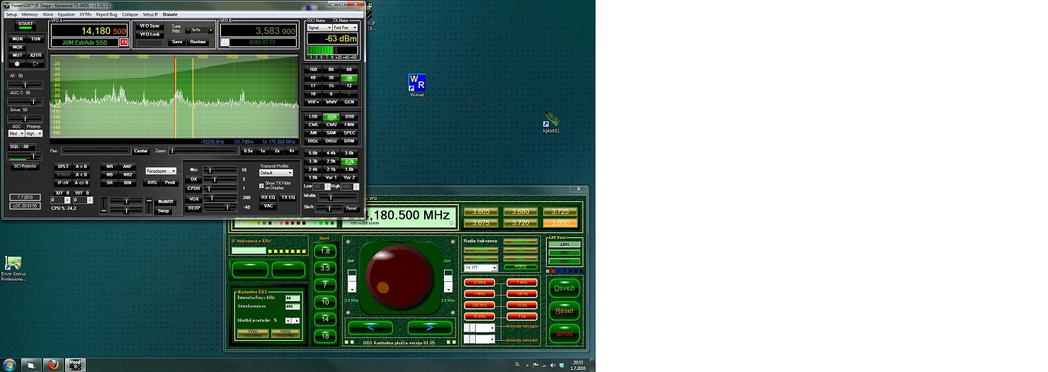

OdgovorNapisal/-a antontomazic » 01 Jul 2010, 21:11
Danes sem postavil T2FD anteno. Ne morem verjeti, da je taka razlika. Prej sem uporabljal WS1AA. Zdaj skoraj ni več šuma, kot bi poslušal UKW, pa je vendarle KV. Zdi se mi, da je šele zdaj zaživela Tasotova kombinacija DR2A++ in DT2A1 in 10W outputa v kombinaciji z DDS9951.
Drugače pa I in Q lahko swapaš v programskih nastavitvah vsaj v PowerSDR, Winrad in Mokg je tako.
A ma še kdo kako priporočilo za vrsto antene? Samo KV band do 20m. Lepo prosim, če napiše.
73 Tomo
