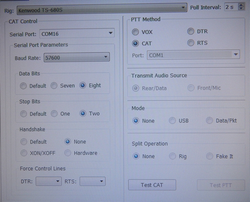

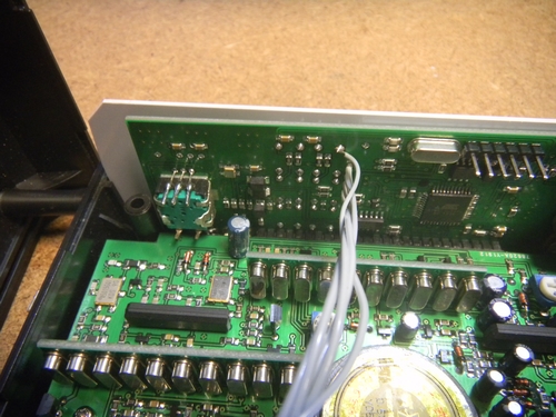

Za prijatelja sem v Mini SW2017 vgradil CAT in deluje po pričakovanjih.
Priklop se izvede na predvidenim mestu ( od modela SW2017 naprej ), za starejše postaje je potrebno prispajkati direktno na procesorjove nogice.
Seveda pa je potrebno zamenjati tudi sam procesor (32 zamenjamo za 644 ).
Za sporazumevanje z računalnikom uporabimo FTDI232 vmesnik. Priklop za zvočno kartico je že delujoč v osnovni verziji Mini SWja.
Nastavitev za popularni FT8 mode.
Še video delovanja:
https://www.youtube.com/watch?v=og8CqBPUxA4
73 de Zvone
