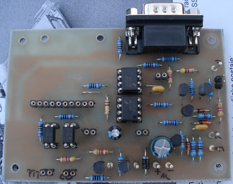

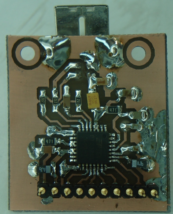

OdgovorNapisal/-a S55WT » 31 Mar 2010, 16:11
Pismo Roza, nič še ni zavoženo. Kakšna sreča, da sem se spravil delat svoje tiskanine. Zadevo sem ločil na dve, ena od njih je USB vmesnik z FT232 čipom, druga pa opto sklopniki in ostale zadeve. Vse skupaj samo zaradi mojega načina izdelave tiskanih vezij. USB ima v celoti ločeno napajnje (tu sem razmišljal o galvansko ločenem pretvorniku DC/DC za napajanje drugega dela, da nebi bilo treba tega delati posebaj, kar je pa najvažnejše, predvidel sem vse povezave (razen RI). Tisto diodo, upore in kondenzator lahko brez težav prestavim v zrak, HI. Ko bo tako daleč lahko brez težav prečekiram delovanje. Upam, da ti bo uspelo in da dobimo do maja novo verzijo.
73, Janko
EDIT: dve sliki. Če bo zadeva laufala tudi iz USBja, bom jaz lahko vzel 5V od tam in diode ter kondenzatorja ne rabim. Le taster mi ne sme priti v stik z maso ostalega, kar pa ne bo ravno velika težava, HI.
Za kaj se potrebuje CW in CTS?
(231.08 KiB) Še ni prenešeno
(187.62 KiB) Še ni prenešeno
