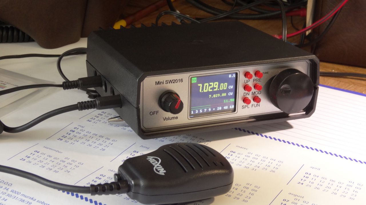

Moj kit SW2016 je prispel sredi januarja. Naročilo in vplačilo je šlo normalno, kot je opisal Zvone, edino čakal sem kar okoli 2 meseca, ker je Roman čakal displeje z ebaya. Rahlo so komplicirali na carini, vendar se je vse v redu izteklo.
Zaradi službenih obveznosti sem se lotil gradnje šele 1. maja :D in potem še naslednji vikend. O gradnji je bilo že vse napisano, v kitu je manjkal samo en elektrolitni kondenzator in pa dokumentacija ni ravno na nivoju. Zelo pomagajo vse fotografije na "SW2016Mini-S5 Google Skupini" - še posebej pri vstavljanju tuljavic. Splača se paziti pri gradnji, ker je iskanje napak lahko zelo neugodno. Medsebojno sem zamenjal dva elementa, vendar sem zadevo hitro našel in oživljanje je potekalo brez posebnosti, vse kot je že Zvone opisal.
Postaja res lepo dela in ima zelo dober sprejem - povsem enakovreden FT 817. Tudi na oddaji se tistih 15W zelo pozna kadar so slabi pogoji na bandu. Do sedaj sem naredil nekaj čez 100 zvez v CW in SSB. Vsi raporti za SSB modulacijo so zelo lepi. Zelo priporočam vsem ljubiteljem gradenj QRP.
Kolikor vem so zdaj v Sloveniji štiri dokončane postaje.
73 de Miro

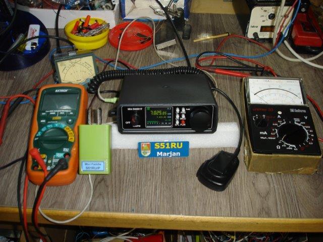

Včeraj,10.06.2019 sem uspešno sestavil in uglasil Mini verzijo SW 2017 ...
Danes sem aktiviral SOTO in naredil 92 zvez samo v CW. Postaja je delovala brezhibno ! :lol:
Se pozna 15W v primerjavi s 5W - FT817ND !
73 de Marjan, S51RU
