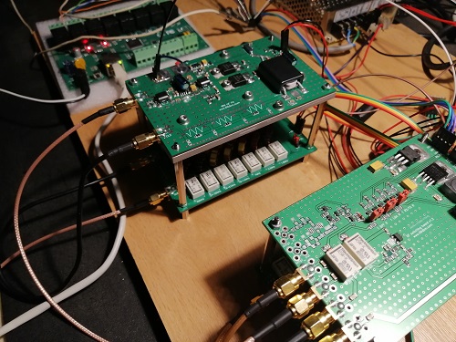

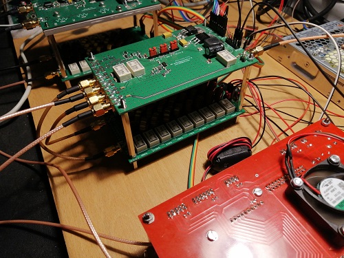

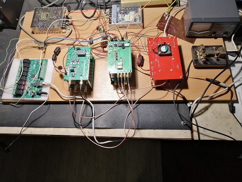

Danes sem naredil prve veze s transceiverjem, ki sem ga zložil (lotanja je bilo malo...več ali manj žičke, pa krimpanje konektorjev) okoli Red Pitaye.
Komponente sem nabiral skupaj skoraj eno leto, da nisem preveč obremenjeval domači proračun. :D
Prve veze so bile na FT8, 5W, Thetis SDR program, 5W out.
Red Pitayo proizvajajo v Solkanu v Sloveniji in je po mojem mnenju za SDR navdušence zelo zanimiva.
Malo o Red Pitayi:
https://www.redpitaya.com/
https://www.redpitaya.com/129/about-us
SDR firmware je open source... Napisal ga je Pavel Demin, ki je ruski programer....
O tem je po spletu napisanega za celo življenje branja.

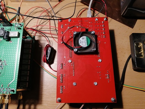

LPF, BPF, ANT preklopnik in 10 W PA sem kupil na EBAY-u. Adapter za RP od DC5WW.
Ta adapter ima vgrajeno tudi codec ploščico in iz Red Pitaye so izpeljani pini za konektorje za CW ročko, PTT in, out...
Napajalniki so standardni za vgradnjo.

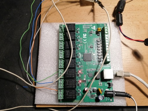

Uporabil sem tudi LAN 8 port preklopnik za izklapljanje BPF (RX izven banda), za TX enable, za LNA ON/OFF.
Tu imam na razpolago še 5 preklopov za 6m BPF, 6m LNA, 60m BPF.....
Čaka me še mukotrpna vgradnja v ohišje.
Vse skupaj je bolj kot sestavljanje LEGO kock, ampak malo veselja je pa le...
LAN Switch.jpg (96.6 KiB) Videno 7532 krat
cel transceiver.jpg (100.16 KiB) Videno 7532 krat
TRX switch.jpg (114.52 KiB) Videno 7532 krat
RP adapteer.jpg (92.53 KiB) Videno 7532 krat
