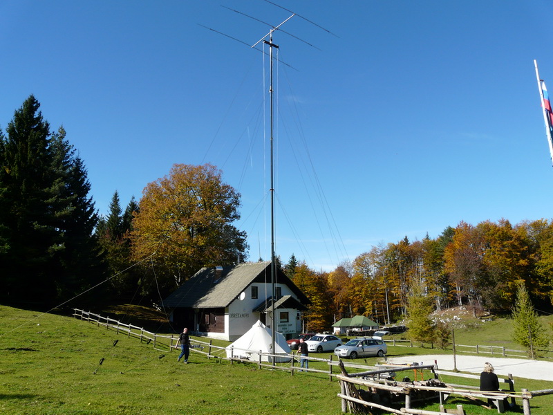

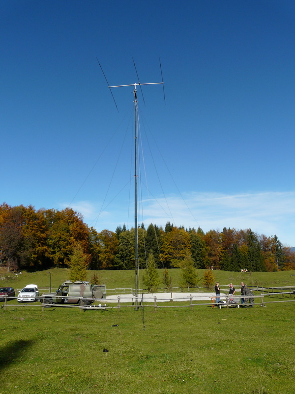

Preteklo soboto in nedeljo so na Obretanovem pod Uršljo goro krompirjeve
počitnice članov društva tabornik ROD KOROŠKIH JEKLARJEV popestrili tudi
radioamaterji Koroškega radiokluba Franjo Malgaj, S59EHI iz Raven na
Koroškem.V času taborenja so radioamaterji RK S59EHI v sodelovanju s
slovensko vojsko postavili 18m visok montažni antenski stolp, na katerega
so montirali radioamatersko anteno.

Ostale antene, ki so montirane:
po dolžinah od najdaljše do najkrajše:
žični dipol za 1,8Mhz (160M) = 80m;
žični dipol za 3,5Mhz (80M) = 40m, z vrha antenskega stebra, inverted V, vsak od 20m korkov
žični delta loop za 7Mhz (40M) = ~42m, vsaka stranica trikotnika ~14m, z antenskega stebra, napajan v spodnjem vogalu
na anteski steber pa smo postavili WRTC beam za 14Mhz, 21MHz in 28MHz, ki ga nam je posodil S54X
Pred CQ WW SSB pa bi radi postavili še en element delta loopa za 40M...
