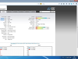

Pred časom sem postavil LINK Koper (JN65UM) - Kaštelir (JN65VO). Zanimiva je hitrost povezave, kar potrjuje sama slika.
Postavljen link
(108.06 KiB) Še ni prenešeno

Za vse, ki ste spraševali in ostale, nisem napisal, da je to lokacija SOTA S5/BR-034- Postavljen je tudi Wifi, ki ga lahko hami uporabimo.

A European Decision (ERC DEC(99)23) identified 5 GHz band for RLANs, providing
Indoor operation only in 5150 - 5350 MHz.

Na 5500-5700 MHz je dovoljena tudi outdoor uporaba v EU. Samo mora oprema imeti vključen DFS (Dynamic Frequency Selection)!!!!
Poenostavljeno povedano DFS funkcionalnost pazi, da Wifi oprema ne oddaja na kanalu, kjer je prisoten radarski signal. Radarji so namreč med primarnimi uporabniki tega frekvenčnega spektra.
Neuradna proporočena lista kanalov za uporabo v S5:
5500,5520,5540,5560,5580,5660,5680,5700
Radarske frekvence v Sloveniji:
Lisca: 5622 MHz, Pasja Ravan 5633 MHz.
S zgornjo listo se na široko izognemo vsaj slovenskih vremenskih radarjev. Se je treba zavedati, da to nista edina kosa opreme, ki na tem obsegu imata primarno uporabo. Zato seveda gre nujno uporabljati DFS!!!!
