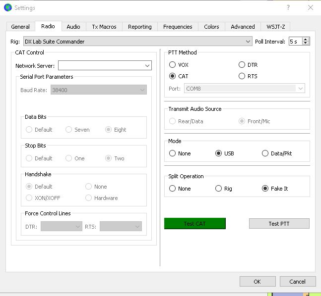

Imam probleme s sinhronizacijo N1MM + WSJT . Vsak samostojen program se brez problemov sinhronizira pri hitrosti 38kB parity N 8 2. Ko pa v N1MM startam "Load WSJT/JTDX " opcijo mi po nekaj ciklih zabriše ven sinhronizacijo.To je zlasti moteče v FT8 /FT4 tekmovanju ozr. stalno moram gledati,če sem še v sinhronizaciji. Poiskusil sem na treh različnih Yaesu postajah vključno z zmanjšanjem hitrosti na 9600Bd in je enako. To se dogaja tako na RS 232 Portih 1 do 4 kakor tudi če "splitam porte". Ima mogoče kdo nasvet.?

Pozdravljen Janez,
nisem neki specialist za te zadeve. Vendar dva programa hkrati ne moreta upravljati postaje (vsaj frekvence).
V WSJTx imej komunikacijo s postajo izklopljeno, na band v WSJTx pa paziš "ročno".
N1MM naj upravlja postajo (frekvenca oz. bandi) in kontrolira zveze. PTT iz WSJTx pa narediš preko COM porta( oz. USB in vmesnika).
Lp, Ivan

OdgovorNapisal/-a s53v » 16 Jul 2024, 18:53
s51di napisal/-a:Pozdravljen Janez,
Lp, Ivan
Ivan hvala za odgovor vendar v WSJT-X v meniju settings-Serial port Parameters ne obstaja možnost izklopa. Lahko pa se upravlja frekvenco istočasno tudi na večih programih saj z N1MM vozim še HDSDR in CW Skimmer preko virtualnih serijskih portov tako,da bi podobno moralo delovati tudi v kombinaciji N1MM + WSJT-Xa

OdgovorNapisal/-a s51di » 16 Jul 2024, 19:32
Janez,
v WSJTx daš Radio na : None
Z N1MM voziš več programov, kot si napisal. To gre.
Ne gre pa z dvema programoma istočasno voziti ene postaje (z N1MM in WSJTX).
Zato ti pada sinhronizacija.

OdgovorNapisal/-a s53v » 16 Jul 2024, 20:07
Našel rešitev pod WSTJ-X setup for N1MM ! Standardna napaka- Beri navodila -HI! :P :P
V Settings ne definiraš pod rig . postaje katera je definirana pod N1MM (v mojem primeru Yaesu) ampak nastaviš DX Lab Suite Commander , PTT pa je na CAT.
Sinhronizacija frekvence dela lepo na obeh programih in hvala vsem za nasvete in pomoč.Več v priponki.
