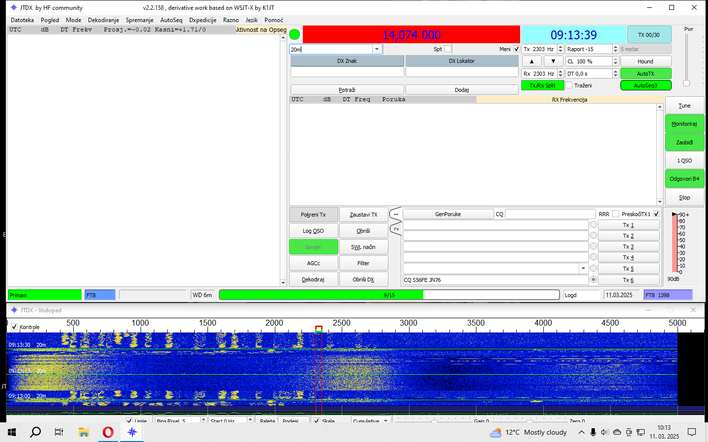

Napisal/-a S56FE » 11 Mar 2025, 11:18
Morda kdo ve zakaj mi ne da frekvenc za FT8 pri programu JTDX. Sem ga že nekajkrat deistaliral in ponovno instaliral pa vedno pokaže samo band na katerem delam ne pa frekvenc. Sem potem instaliral WSJTX tam pa dela normalno. Isti program sem dal na laptop, tam pa ima frekvence.
