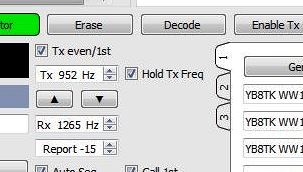

Morda, kdo ve kaj bi lahko bir razlog da se mi pri digi delu v programih JTDX in prav tako v VSJT-X vsakič ko grem na odajo zamakne frekvenca naprimer pri ft-8 iz rx 7.074 mhz na tx 7,072.500 mhz . in to v obeh programih . Včasih tudi na 7,730 ( NA VSEH BANDIH) uporabljam th-870 doma narejen digi vmesnik.... Zveze sicer delam ( ne vem kako to vpljiva na delo) a zaenkrat sem naredil še kar nekaj zvez....

V VSJTju imaš eno kljukico: Hold Tx freq..
Probaj jo odstranit.
Razlog: Ker so filtri pri postajah drugačni ti ta funkcija omogoča, da oddajaš na sredini filtra (audio) in tako imaš največjo moč.
Načeloma se oddajna freq. zamakne za toliko, kot imaš nastavljen oddajno Tx freq. od sredine prikazanega spektra.

To je obicajno in pravilo. Imas nastavljen fake oz. split.
Se malo obrazlozitve.
https://www.k0pir.us/wsjt-x-split-operation/
