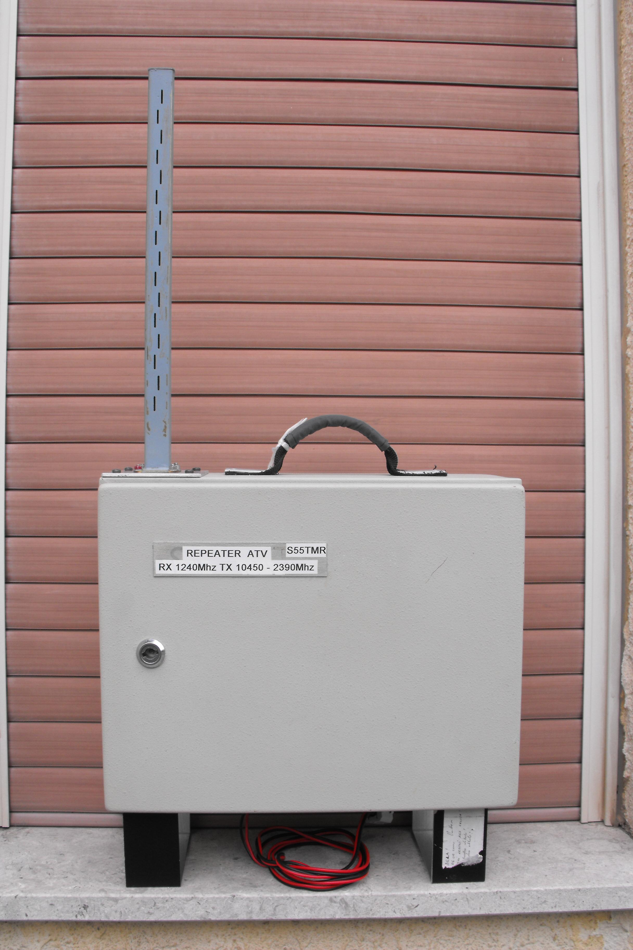

Mauro IV3WSJ je dokončal prenosni analogni ATV RPT.
RPT naj bi imel znak S55TMR.
Vhodna frekvenca 1280 MHz
Izhodna frekvenca 10450 MHz
Moč 1W
Antena z 16 režami, izkoristek16dBi, sevanje 180°, horizontalna polarizacija

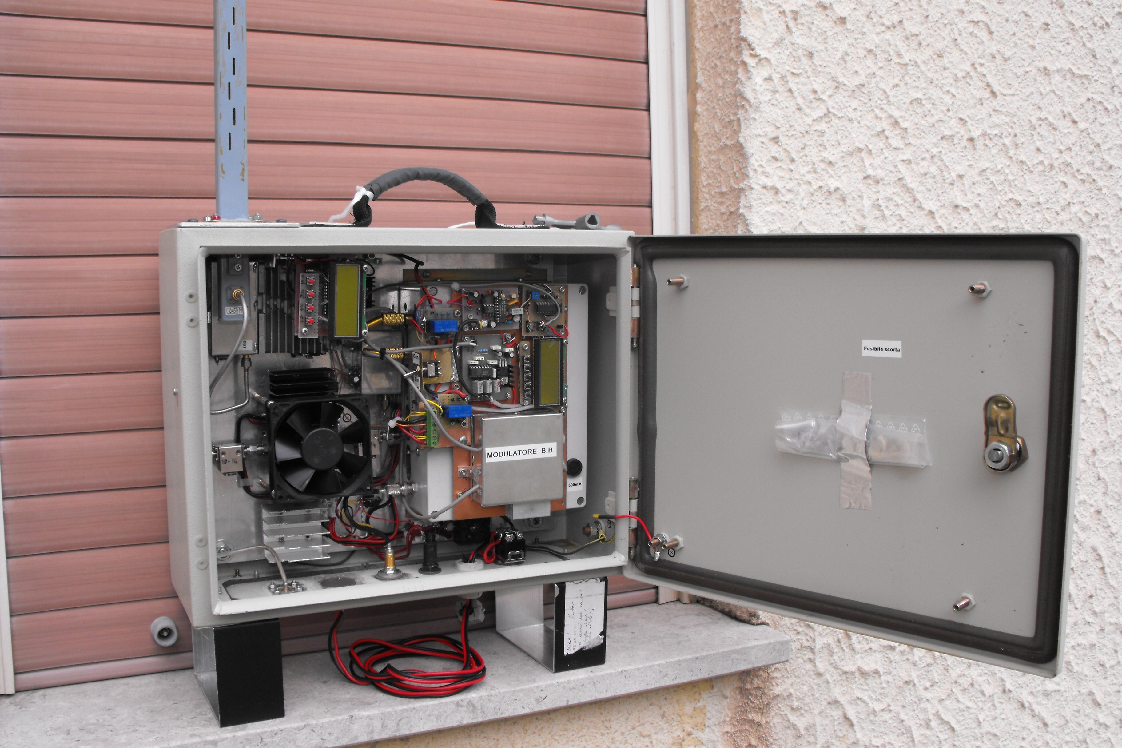

Po pripombah Maksa S53KP je Mauro IV3WSJ dodelal naš prenosni RPT.
RX 23cm = 1240 Mhz
TX 13cm = 2390 Mhz - moč 1W
TX 3cm = 10450 Mhz - moč 1W
Napajanje 13V
Največji tok 2,6A

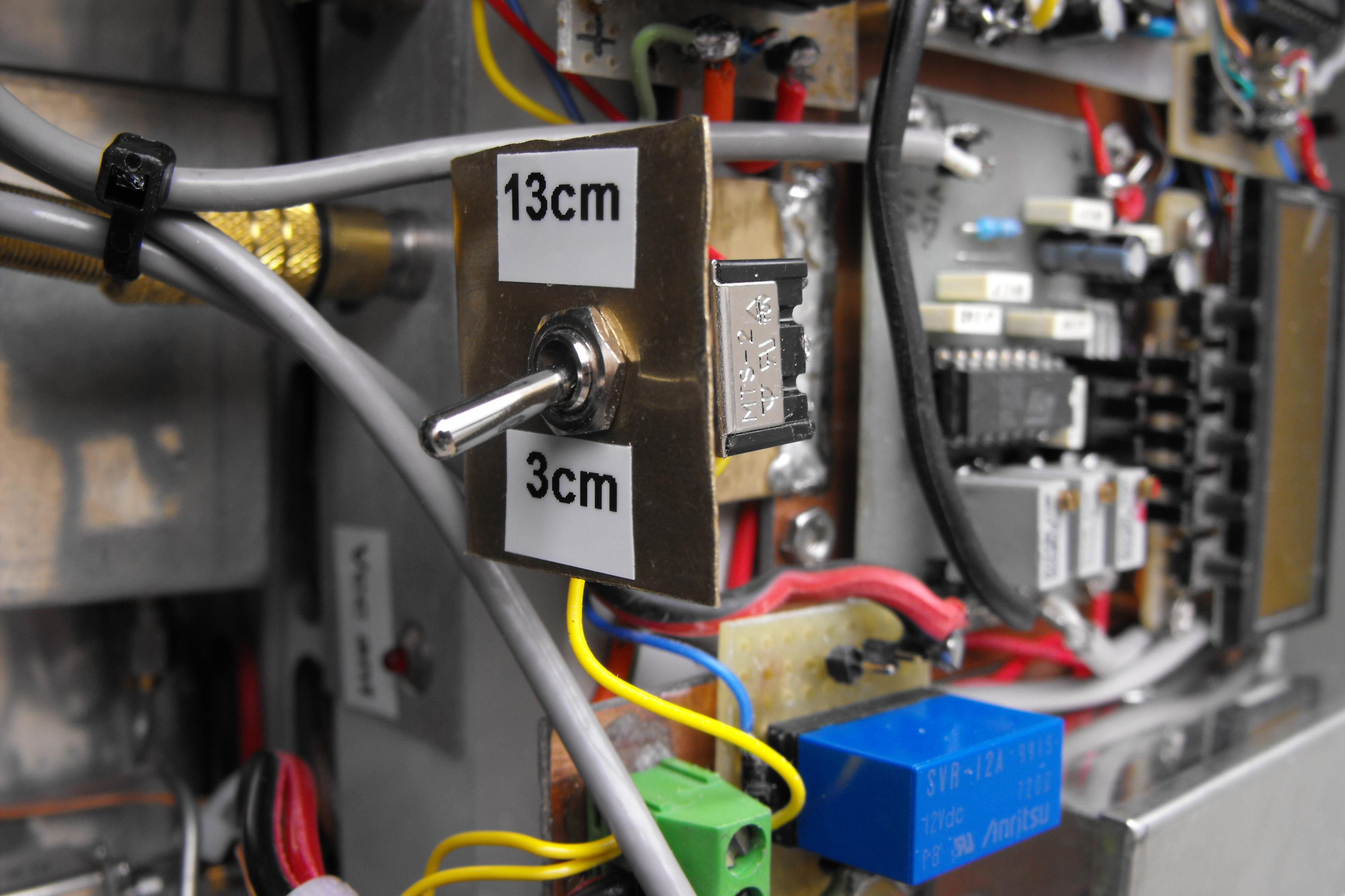

TRV je opremljen z preklopnikom, ki nam omogoča, da lahko izbiramo med oddajanjem na 13 cm ali na 3 cm. Istočasno oddajanje na obeh frekvencah ni mogoče.
TRV se vključi preko video-squelcha, ko na vhodu se pojavi nosilec z video signalom.
Sprejemna frekvenca se lahko spreminja, po potrebi.
